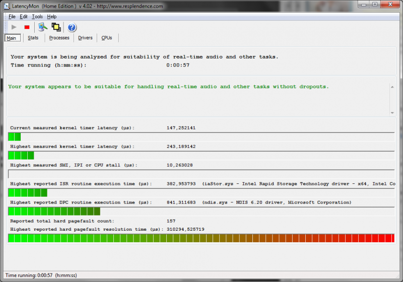

Nou,,het ziet er niet zo uit als die van jou.
Ik heb uitschieters naar de 1000.
Hoe krijg ik hem stabiel?

Next step..
Download en installeer http://www.resplendence.com/latencymon
Sluit alle programma's en start latencymon. Druk op Play.. de applicatie gaat nu monitoren welke driver er een probleem veroorzaakt. Op een goed moment zal hij zeggen dat er een probleem is. Maak dan een screenshot en doe dit een paar keer en post die hier. De kans is groot dat je dan precies ziet welke driver (dus welk apparaat) de boosdoener is.

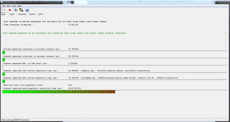

Nou..die van mij ziet er niet zo uit als die van jou.
Vol pieken.
Maar het lukt me niet om een screenshot te maken helaas.
Vol pieken.

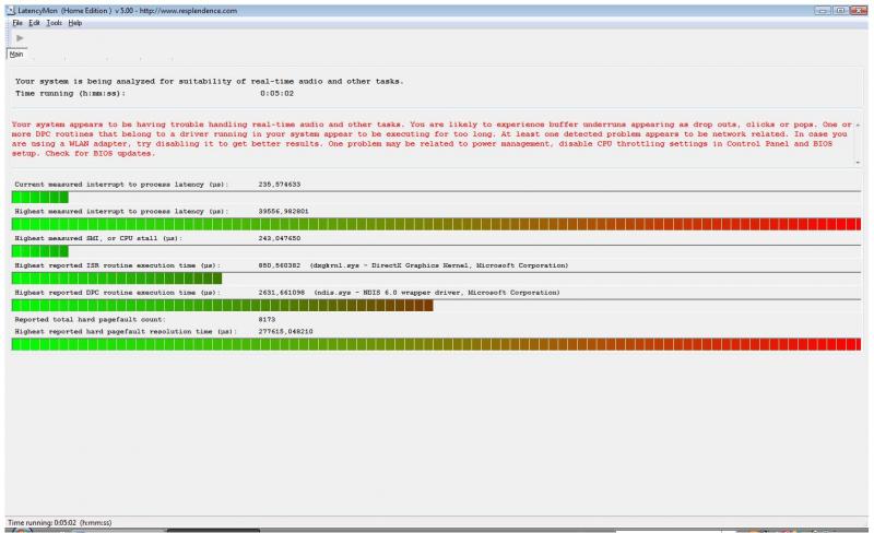

gelukt
![](/image/43148/109031/latency.jpg)
Posted Sat 16 Feb 13 @ 4:19 pm
zo te zien heb je netwerkdrivers die voor latency zorgen
probeer dit eens
http://www.sevenforums.com/network-sharing/52935-network-usage-causes-high-dpc-latency-7.html#post1250833
of disable de wifi,netwerk en bluetooth eens. tevens power management op high

de mijne ziet er zo uit

Het ziet er inderdaad niet fraai uit. Je zou alle netwerk kaarten eens kunnen uitschakelen, maar ik ben ook wel benieuwd naar je specs en naar de cpu activiteit. Wellicht is kaal installeren een beter uitgangspunt.

Ondanks dat ik geen problemen tijdens het draaien ervaar, heb ik toch even een testje gedaan.
Ik heb ongeveer dezelfde resultaten als de forumstarter. Bij mij ligt het probleem aan de "intel matrix storage manager" driver een essentiële driver voor mijn HDD, waar dus ook niets aan te doen valt.
Het uitschakelen van de WLAN adapter heeft bij mij geen effect op de prestaties en "CPU trottleling" staat op max.
Het valt me op dat jij (de forumstarter) problemen hebt met de "DirectX Graphics kernel" driver en de "NDIS" driver. Dat zijn beiden systeemdrivers waar je weinig mee kunt.
Toch ervaar ik geen geluidsproblemen of haperingen. Tenzij ik tijdens het draaien tegelijkertijd iets op de laptop doe.

NDIS is een netwerkdriver. Als er geen netwerkverbinding is, zou dat proces gestopt kunnen worden.
De grootste problemen zitten alleen op andere plekken.
Op deze pagina wordt uitgelegd wat de betekenis is van de diverse resultaten in LatencyMon en waar te zoeken om ze ook weer op te lossen: http://www.resplendence.com/latencymon_using
