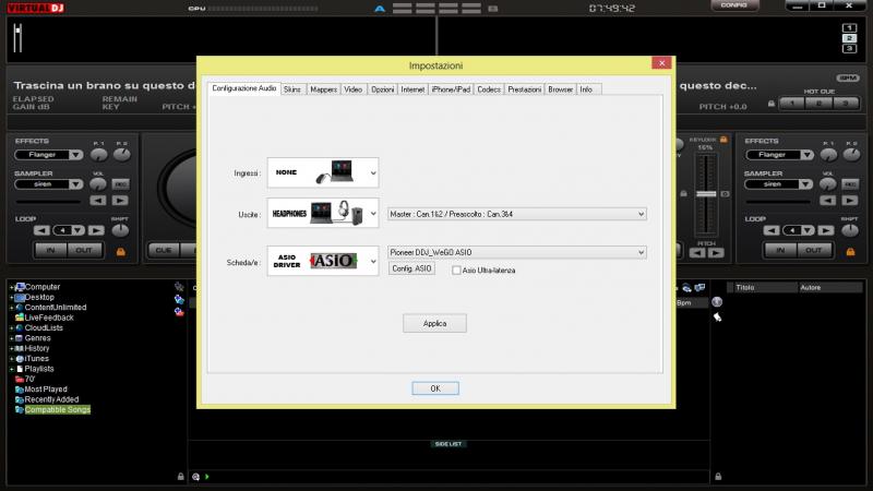

le casse e le cuffie vaano collegate alla wego.
poi setti l'audio cosi
ingressi: none (microfono se te lo permette)
uscite: headphones
scheda/e: scegli asio, e nel menu a tendina scegli pioneer dj asio driver
presumo tu gli abbia gia installati i driver asio.
uscite: headphones

Infatti quel "popup" ti dice che nelle impostazioni non hai correttamente configurato i settaggi della tua scheda audio.
Nella prima "tendina" alla voce "Outputs" devi selezionare:
Master: Chan 1&2 / Headphones: Chan 3&4.
Per la qualità audio invece, premendo il tasto "Asio Config", devi meglio regolare la latenza AUMENTANDOLA a piccoli passi,
fino ad ottenere una qualità audio decente con il minimo ritardo possibile.
In caso di difficoltà contatta l'Assistenza Tecnica quì: http://it.virtualdj.com/contact/index.html
es attendi risposta quì: http://it.virtualdj.com/contact/tickets.html
E' in italiano, è gratis, ha i giusti mezzi e la giusta competenza per risolvere ogni problema legato a VDJ. ;-)
Buon mix da Max....'(-_-)'

ho acquistato una DDJ WEGO ho installato i drive audio, il virtual dj LE ed ho impostao l'audio cosi:
ingressi: none
uscite: headphones
scheda/e: asio, e nel menu a tendinai pioneer dj asio driver
ma mi dice che la scheda audio potrebbe essere non connessa o che i driver asio potrebbero essere stati installati non correttamente ho disistallato e reistallato tutto ma la situazione non cambiae poi la quando accendo la wego si illuminano solo le JOG ANCHE QUANDO APRO VIRTUAL DJ AIUTOOOOOO
ingressi: none
uscite: headphones

imposta tutto come spiegato qui
http://it.virtualdj.com/wiki/DDJ-WEGO_ITA.html

Hai fatto sicuramente pasticci sulla configurazione audio nel setup di VDJ.
Imposta così:
MASTER: CH1 & CH2
PREASCOLTO: CH3 & CH4
Poi ti consiglio di registrare la tua copia di VDJ LE nella pagina "Dati Utente" http://it.virtualdj.com/users/edit.html
in modo che puoi eventualmente scaricare la versione LE più aggiornata dal tuo Centro Aggiornamenti. ;-)
http://it.virtualdj.com/download/updates.html
Fare ciò serve solo a fare confusione... e a tal proposito ti consiglio di dare un'occhiata alle F.A.Q.
http://it.virtualdj.com/forums/82749/Italian_Forum/F_A_Q___I_nuovi_utenti_sono_pregati_di_leggere_attentamente_qui_.html
e nel frattempo provvedo a cancellare il tuo doppio messaggio. ;-)
Veniamo al tuo problema....
Imposta così:
MASTER: CH1 & CH2

SìSì ho fatto, il problema è che non capisco... dove trovo il master e l'headphone, mi potete spiegare che devo mettere proprio in:
ingressi, uscite e schede... Ci sono mille cose che mi fanno selezionare i master... non so proprio che fare...
Ok ho settato così:
Ingressi: None
Uscite: Master can.1/2 e preascolto can.3/4
Scheda: Cosa devo settare?
Ok ho settato così:
Ingressi: None
Posted Thu 16 Jan 14 @ 3:11 pm

questa è la configurazione audio che devi settare, per quanto riguarda i collegamenti devi collegare la wego al computer con un cavo usb, per quanto riguarda l'uscita audio devi utilizzare la connessione rca della wego, dato che stai utilizzando un controller con scheda audio integrarta.
Posted Fri 17 Jan 14 @ 12:54 am
