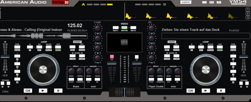

Hallo suche Hilfe bei folgendem Problem mit meiner VMS4:
Arbeite mit Asiotreiber 1.20 und Firmware 3.11 im 4-Deckbetrieb mit VMS4-Skin.
Leider kann ich nicht mit dem Kopfhörer vorhören in Cuestellung, in Cuemixstellung kann ich den gerade laufenden Titel hören aber das nützt nicht viel. Welche Einstellung muss ich wählen?

Dumme Frage, aber man weiß ja nie: die Cue-Taste hast Du schon gedrückt, um Vorzuhören?
Ansonsten wäre es für alle einfacher, wenn Du hier Deine Einstellungen postest, bzw. Screenshots hier einstellst.

Wär ja zu dumm wenn ich die Cuetasten nicht gedrückt hätte, habe alles probiert.
Danke dennoch werde dem link mal folgen und sehen ob ich damit klar komme.

Also, alle Einstellungen sind so wie im Link beschrieben aber es kommt kein Ton aus den Kopfhörern. Cuetaste für entsprechendes Deck ist gedrückt Cueregler steht im linken Anschlag. Im rechten Anschlag Master kann ich nur den laufenden Titel hören.
Posted Sun 03 Feb 13 @ 6:58 am
crossfader in der software deaktivieren zu 1000x ;o)
Braenzu
Braenzu
Posted Sun 03 Feb 13 @ 7:06 am
Danke!!!! Das war ein kleiner Unterschied mit erheblicher Wirkung. Alles funktioniert jetzt bestens!

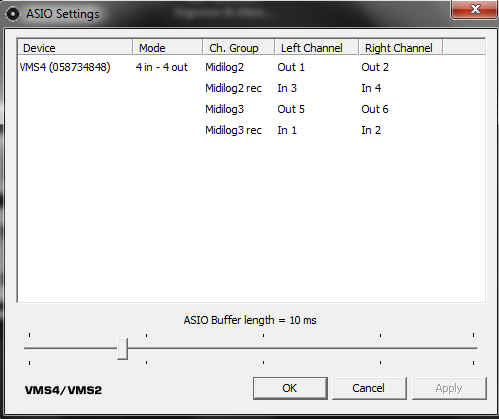

Oder soll ich die Vms4 einfach weg schicken ? Bin noch Schüler und will jetzt nicht sooo viel Geld aus dem Fenster werfen :/

Betreibst du die VMS mit Absicht im 4out Modus..?
greetz
rob
greetz
rob
Posted Mon 04 Feb 13 @ 11:21 am
Muss sie nicht so eingestellt sein ?
Man ich weiß nicht mehr weiter... Ist doch alles richtig so oder ?
MfG
MfG
Posted Mon 04 Feb 13 @ 11:34 am
Normalerweise benutzt man den 4out Modus wenn du die VMS zusätzlich mit Timecode betreiben willst. Wenn du nur digital mit dem Läppi arbeitest, musst du bei ausgeschaltetem Controller auf 8out stellen.
Lies dir das mal bitte durch:
http://www.virtualdj.com/homepage/roBroY09/blogs/4824/VMS_4___4_1_Troubleshooting_Deutsche__bersetzung___Erg_nzung.html
das wichtigste für dich ist das Routing im Asiopanel, und die richtigen Einstellungen vorne an der VMS. Nimm dir bitte etwas Zeit und arbeite diesen Blog entsprechend ab. Du wirst sehen, dann klappt's auch mit deinem Controller.
Wenn du dann noch fragen hast, melde dich einfach nochmal.....
