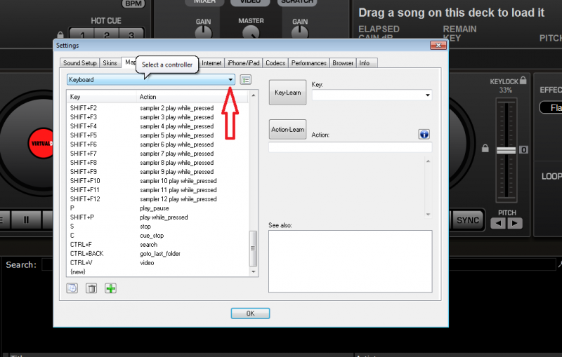

Wäre es ein Rüffel gewesen, hätte ich kein Smiley dazugeschrieben...;-)
Du hast im Registrierreiter Config/ Mapper eine Ansicht von deinem Mappingbefehlen. Darüber steht z.B. das Keyboard und rechst davon ein kleiner Pfeil für das Pulldown Menue. Dort sollte auch dein Controller drinnstehen ( nicht wundern steht nur VMS4 drin ) Dies wird in der Regel nur angezeigt wenn du deinen Controller auch angeschlossen hast. Gleich rechts daneben gibt es noch ein kleines Fenster mit verschiedenen Optionen. Wenn du den Haken bei " nur angeschlossene Geräte anzeigen" rausnimmst wird werden alle deine Mappings angezeigt.
Wenn du nun das Mapping deines Controllers angezeigt bekommst siehst du in diesem Fenster links die Buttons/ Regler und rechts davon die Action. So kannst du kontrollieren welcher Befehl bei welcher Taste/ Regler eingetragen ist..
greetz
rob
greetz
rob
Posted Tue 22 Jan 13 @ 2:18 am

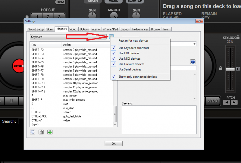

Hier mal das Fenster...
und hier die Optionen...
Posted Tue 22 Jan 13 @ 2:31 am
Uff, ich glaub ich hab da noch irgenwie 'n Verständnisproblem.
Ist das was ich unter Mapper stehen habe denn bezogen auf den Skin den ich ausgewählt habe, oder gilt das für alle Skins?
Also, wenn ich den Haken unter "Zeige nur angeschlossene Geräte" nicht entferne, habe ich drei Einträge unter Mapper:
American Audio VMS-4, American Audio VMS-4 Djdad v.2 und Keyboard.
Aber nur unter American Audio VMS-4 Djdad v.2 gibt's master_volume.
Im Ordner Mappers gibt's aber nur eine xml, die American Audio VMS-4 mapping (DjDad.xml.
Wo muß ich denn jetzt drehen, welche muß ich wie wählen oder zählt alles?
Im Moment blick ich nicht ganz durch!
Klaus
Klaus

Das Mapping gilt für alle Skins. Das ist praktisch nur eine Übersetztungsdatei damit VDJ weiß was es machen soll, wenn du z.B. den Playbutton drückst.
Dass in deinem Ordner VirtualDJ/Mappers nur der von DJDad drin steht ist auch einfach erklärt.
Die VMS wird von VDJ nämlich standardmäßig unterstützt und ist direkt in das VDJ Programm eingebunden.
Diese Mapperdaten siehst du nie. Wenn du jetzt allerdings in VDJ auf Config - Mapper gehen würderst und würdest etwas am Standardmapping verändern, dann legt VDJ erst eine extra Datei im Ordner VirtualDJ/ Mappers an.
Posted Tue 22 Jan 13 @ 3:07 am
