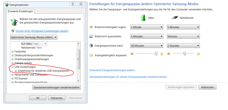

Check bitte mal deine USB Einstellungen, da das Energiesparen der USB Ports nur bedingt was mit dem Leistungseinstellungen zu tun hat. Bitte einfach mal als Prophylaxe sicherheitshalber überprüfen.

Die USB Einstellungen habe ich Dank deines Tipps soeben geprüft, da war tatsächlich bei den USB Ports "Energiesparen an".... hab's nun geändert. Mal schauen, vielleicht war es das ja... ;-))
