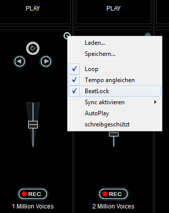

Hallo, ich benutze gerne Samples, die ich auf Tastendruck ins Lied mit einbringe... aber manchmal habe ich das Problem, das wenn ich die taste drücke, der sampler am ende anfängt zu spielen und nicht sauber am anfang änfängt abzuspielen! Gibt es da einen Trick oder Einstellungen, um dieses Problem zu beheben?

schau im mapping welche aktion du für das play eingetragen hast.

Wenn du akkurate Reaktionen des Samplers willst solltest du ein paar einstellungen machen :
- Samplertaste nicht "sampler play" sondern "sampler play_stutter" belegen damit wird bei jedem mal wenn du auf die Sample Taste drückst der Sampler sofort wieder von vorne gespielt , mal ein Beispiel :
Angenommen dein Samplersound wäre z.B. "BREAK THE HOUSE DOWN" , jetzt drückst du 8 mal ganz schnell den Samplerknopf und nach dem 9ten mal drücken lässt du ihn los dann hört sich das so an : BREAK,BREAK,BREAK,BREAK,BREAK,BREAK,BREAK,BREAK,BREAK THE HOUSE DOWN . So kann man etwas mehr freestylen .

habe ich gemacht, aber teilweise taucht das problem trotzdem noch auf!

Deaktiviere mal Beatlock bei deinem Sample... :)

Danke schön! Das war der Fehler! ;-D
