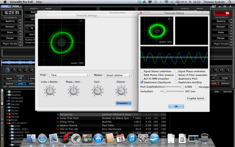

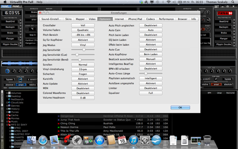

Jetzt muss ich mich leider doch nochmal melden!
Hab hier mal ein paar screenshots gemacht, vielleicht könnt ihr mir da besser helfen!
Das Problem ist dass mir die Lieder viel zu schnell laufen.
Liegt das am Signal?
Danke für die Hilfe!
Posted Fri 18 Jan 13 @ 9:10 am
Ist gut möglich, oder du hast einfach am TT auf 45 RPM gestellt.
Noch ein Tip: Drehe deinen Silence Regler etwas runter. Er sollte auf etwa 8 Uhr stehen.
Eben nur so weit aufdrehen, dass dieser helle Kreis in der Mitte des Signalfensters gerade noch so den grünen Punkt überdeckt,
wenn die Nadel nicht aufliegt.

torq vinyls sind nicht geeignet um damit zu arbeiten, damit gibt es immer probleme. nimm serato vinyls, dann funktionierts auch.
