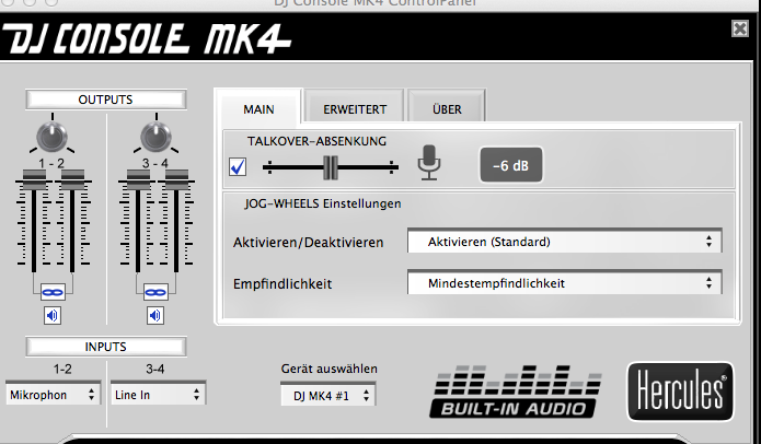

Das kann ich alles auswählen , aber nichts einstellen
PS:habe bei MK4 eingestellt Talkover bei -6db, Jog-Wheels Einstellung Aktivieren/deaktivieren= Aktivieren /(Standard) Empfindlichkeit / mindesempfindlichkeit
Posted Wed 16 Jan 13 @ 2:35 pm
Sollte unten auf deiner Tastleiste liegen und beim öffnen etwas so Aussehen....
EDIT: Das ist die Windows Version...leider keine Ahnung wie das auf dem Mac aussieht...
Posted Wed 16 Jan 13 @ 3:16 pm
bei 1-2 unten
Habe ich drin
Mikrophon und 3-4 Line in
Habe ich drin
Posted Wed 16 Jan 13 @ 3:18 pm

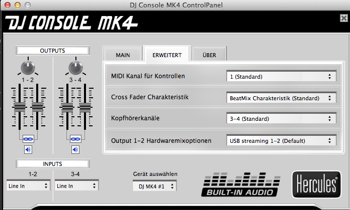

Weiterhin folgendes Problem:
Spiele ich die Musik ganz \\\"normal\\\" also ohne einen Encoder anzuschalten, funktioniert alles Perfekt: Die Musik ist gut zu hören und wenn ich auf die Mic Taste drücke auf der Konsole wird die Musik runter gefadert und meine Stimme kann man Super hören.
Jetzt gebe ich in Record dort Broadcast die Daten für den Radiostream ein, und gehe auf Start Recording, die Musik ist Super zu hören
ABER mein Mic nicht mehr .
Was kann das sein , habt Ihr eine Lösung ?
Hier mal paar Bilder meiner Einstellung
Grüße
Virtual DJ Pro Full
Hercuels MK4 Console
Grüße
Posted Thu 31 Jan 13 @ 10:03 am
Hey, das mic wird in der MK4 gemixt, also nicht in VDJ :-)
wozu hast du denn Deck 1 und Deck 2 auf Output 1&2 gelegt???
wenn du den Master auf 1&2 legst und bei den Einstellungen noch record loopback hinzufügst und dann die Miniklinkenbuchse mit Input 1&2 (oder 3&4 kommt auf die Einstellung an) verbindest, müsste das mit dem mic auf dem Stream funktionieren :-)
Grüße
EDIT:
mach die Einstellungen so:
nur musst du bei Primärer Soundtreiber (und da wo leer ist :-) die Mk4 eintragen :-)
Grüße
EDIT:
Posted Thu 31 Jan 13 @ 10:08 am
so habe ich es dann jetzt eingestellt
Resultat:
Encoder gestartet, Stream läuft
-- keine Musik über den Stream zu hören
-- keine Ansage über Mic zu hören.
Danach mal Record Loopback gelöscht
-- Musik zu hören auf dem Stream
Grüßle
weiß jemand weiter ? ach ja als Mic habe ich Shure SM 58, und noch 2 andere aber gleiches Ergebnis
Resultat:
Grüßle
Posted Thu 31 Jan 13 @ 10:55 am
Hast du den Miniklinkenausgang der Mk4 mit dem Line In Verbunden??
mit so nem Kabel??
http://shop.intos.de/ieos/images/produkte/closeup/89939S.jpg
Grüße
mit so nem Kabel??
Grüße
Posted Thu 31 Jan 13 @ 11:22 am
Nein habe ich nicht
Posted Thu 31 Jan 13 @ 11:31 am
das musst du machen, denn damit wird der Sound vom Master wieder zurück in VDJ geschickt ;-)
EDIT: du kannst auch direkt den Output 1&2 an den Input anschließen, dann hörst du aber bei dir nichts mehr :/ aber zum testen wäre es gut :-)
Posted Thu 31 Jan 13 @ 12:02 pm
