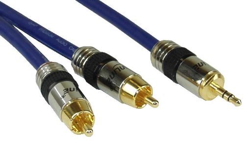

Zum Verbinden deines Master bzw. Boothausganges benötigst du diese Kabel, das mit dem MicIn oder RecIn deines PC´s verbunden werden muss.
