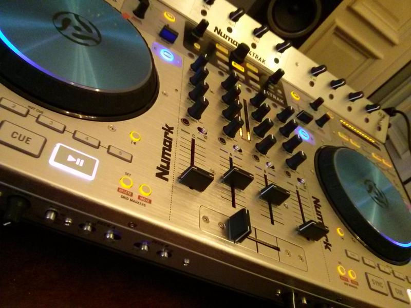

Hallo Heiko mal wieder ein Feedback von mir,
zunächst mal vielen Dank das du das alles gemacht hast und die viele Zeit investierst und auch auf die Wünsche soweit das möglich ist eingehst.
Ich bin ja kein Nutzer der FX Sektion, hab sie aber mal ausprobiert und gemerkt wenn die Led,s von Fx Mix-1-2-3 linke oder Rechte Seite Blinken dann geht der File Tree / Songs Regler nicht mehr, ist das ok so?
Im Scratch Mode würde ich mir wünschen das beim berühren des Jogs der Ledkranz voll Leuchtet, Blau, bzw. Grün, beim loslassen wieder aus geht.
Hinter die Funktionen von den Tasten
1. Set Master
2. Grid Makers (Delete) (Move)
3. Key nicht auszuschalten
4. Tap neben dem Strip Search
bin ich noch nicht gekommen, sind die in Funktion?
sonst DAUMEN HOCH ich bin voll zufrieden !

Wenn Du im FX Modus einen der Beiden Start/Stop Buttons drücks und länger als 1 Sekunde hältst beginnt der zu blinken. Jetzt kannst Du mit dem Scroll-Regler (Trackauswahl) den Effekt auswählen. Im Anschluß einen der beiden Taster NOCHMAL für länger als 1 Sekunde halten um den Selevt Modus wieder abzuschalten.
Die Buttons sind soweit ich mich erinnere noch nicht belegt. Muss ich mal schauen. Muss ja den Analog Teil noch testen.
Das mit den Jogwheels geht nicht da die Beleuchtung intern im Gerät gesteuert wird.

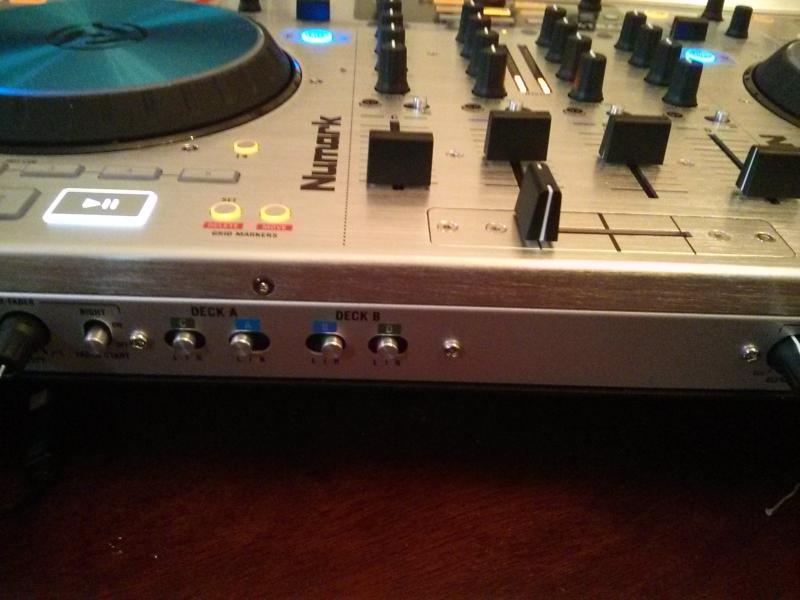

Habe mapping installiert. Songs werden auf deck 1 + 2 geladen und auf kanaele A und B geleitet.
Was ich noch nicht verstanden habe:
Der fader wird zwar gemappt, ist aber inaktiv. Also die signale von deck 1 + 2 werden unabhaengig der fader stellung auf den Master Out weitergeleitet.
Evt. ist etwas nicht richtig konfiguriert.
Wie kann ich nun zwischen deck 1 und 2 hin- und herfaden?

Spricht Du vom Crossfader oder den Kanalfadern ? Den Crossfader musst Du auch mittels den Knöpfen an der Vorderseite zuweisen. Hast Du das gemacht ?
Gruß, Heiko
Gruß, Heiko
Posted Sat 29 Jun 13 @ 11:01 pm
jo, ich meinte den Crossfader.
habe die deck-kanal zuweisungs schalter nun gesetzt und es funktioniert soweit ganz gut.
