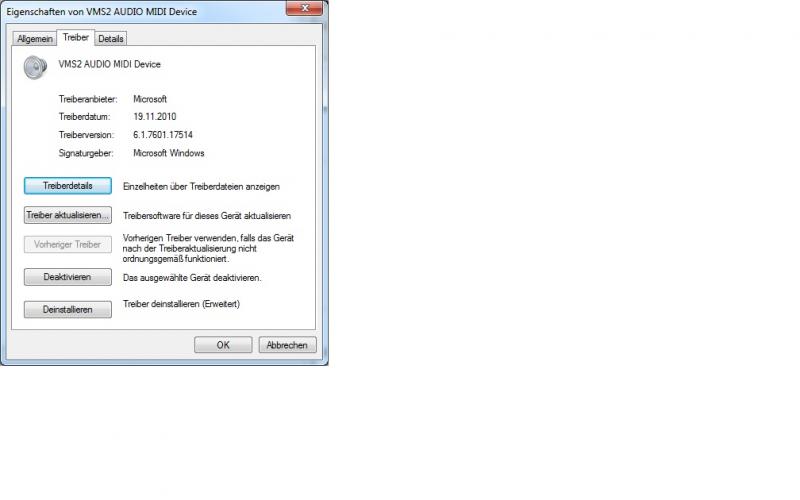

Es wird als VMS2 Audio Midi Device angezeigt.
Treiber ist Microsoft 19.11.2010
6.1.7601.17514
Ich bekomme keinen anderen Treiber rein.
6.1.7601.17514

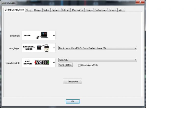

Crossfader habe ich inzwischen hinbekommen, da war ein Problem bei der Config.
Hab nun die Soundconfig so:

Systemsteuerung
Posted Thu 10 Jan 13 @ 1:35 pm

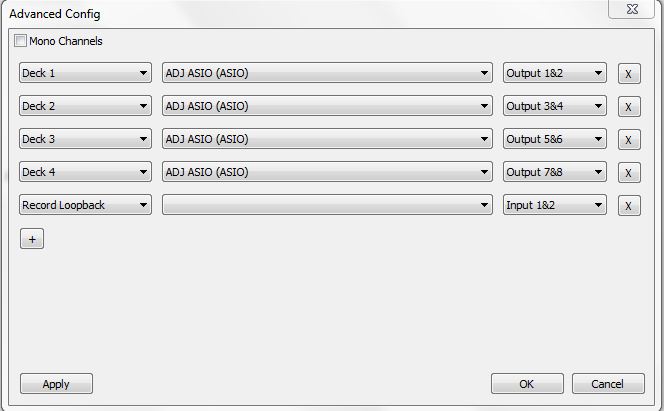

Probier doch mal in der Soundconfig bei Ausgänge "Advanced Config".
Bei Dir gibt es natürlich nur Deck 1+2.

Sorry, also Notebook ist ein HP Compaq nc8430 mit SSD Win7 64bit.
Sound kommt, Problem ist ich hab den Microsoft Standard Treiber geladen und nicht den American Audio Treiber (Siehe Screenshot).
Posted Thu 10 Jan 13 @ 1:53 pm
Wenn mich nicht alles täuscht, passt das, auch wenn Microsoft dort steht. Habe die VMS nicht mehr in Betrieb, somit muss das jemand anderes bestätigen oder widerrufen.
Wenn Asio funktioniert und Sound kommt, dann würde ich sowieso sagen, es passt alles.

Jepp....solange du in der advanced config den adj Asiotreiber für das Deckrouting auswählen kannst passt das....;-)
Posted Thu 10 Jan 13 @ 2:09 pm
Na dann bin ich ja beruhigt, Hauptproblem war am Anfang das falsche Mapping, da hat dann der Crossfader nicht richtig funktioniert.
Kann vielleicht mal noch ein VMS2 User einen Screenshot von seinen Treiberversionen reinstellen?
