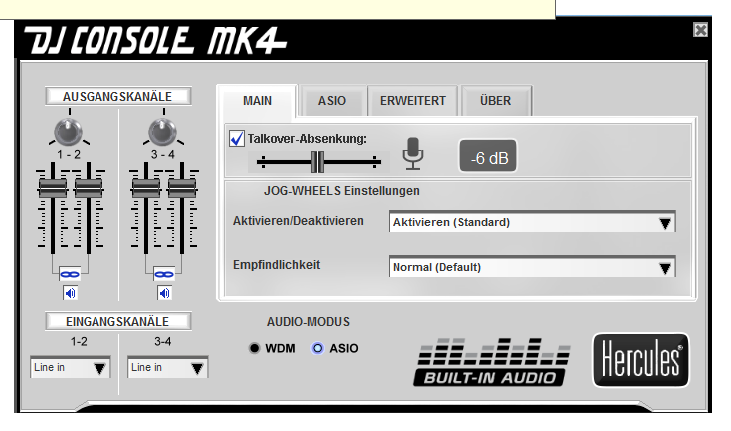

Prüfe bitte doch mal in deinem Hercules Control Center die Einstellungen...

Du meinst in der Config? vom Virtual DJ

ne er meint das Panel unten an der Taskleiste neben dem Datum/Zeit. Ich habs jetzt grad nicht oben, denke aber mich zu erinner, dass man da was einstellen konnte....

Hercules Control Center: Hier Regelst du die Ausgangspegel sowie deine Inputs/ Mic und die von dir gewünschte Talkover Funktion. Muss unten rechts auf deiner Taskleiste liegen...

komisch ist , das ich da nix einstellen kann, alles ist grau, kann da nix ändern
