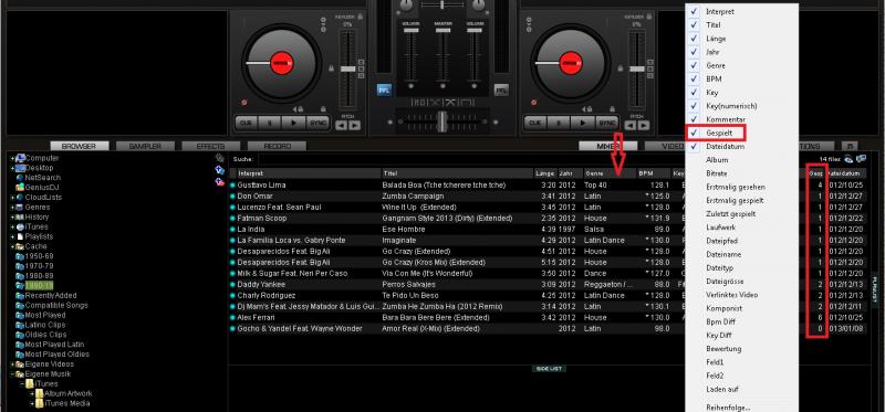

Die Angaben von Playcount sind in den jeweiligen Datenbanken, hast du den Playcount (Gespielt) im Skin drinnen ?
Beim Roten Pfeil mit der Rechtenmaus im Auswahlmenue Playcount markieren.
Zur 2 Frage, lese meinen Beitrag hier weiter oben vom 08 Jan 13 @ 7:45 pm.
Gruss Mike

Hallo Mike,
danke für deine Antwort. Play Account oder besser "Gespielt" habe ich im Skin drin. Zeigt mir von Silvester (erster Einsatz) und vom letzten Wochenende alles an. Habe auch Bachup's gemacht und alle Ordner unter Dokumente Virtual Dj kopiert Ich hatte einige Lieder, die waren über 100 Mal gespielt mit der Zeit und das feht mir und das war auch meine Frage. WO könnte ich das eventuell finden?
LG Stefan

Ich habs dir doch geschrieben,
die Playcounts werden in der Datenbank gespeichert. Ist ein Song auf der C:/ Festplatte, so befindet sich die Datenbank unter C:\Users\.....\VirtualDJ und heisst VirtualDJ Database v6.xml. Ist der Song auf einer anderen Partition wie z.Bsp. D:/ oder auf einer externer Harddisk, so befindet sich die Datenbank im Root, sprich D:/VirtualDJ Local Database v6.xml oder E:/, F:/, G:/ usw...
Wenn du von deinen Datenbanken keine Backups gemacht hast, so sind die Daten weg.
Gruss Mike

Hallo Mike,
schön erklärt. Hab's gefunden. Habe immer nur den VDJ Ordner gesichert und kopiert. Zum Glüch war noch allles auf dem alten Läppi. Jetzt läuft's wieder.
Danke
