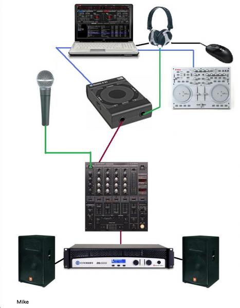

Wenn du den Master A deiner Audio 2 DJ an einem Mischpult anschliesst an einem Line-In Eingang, so kannst ein Microphon am Mischpult dazu anschliessen und dieses dort zu deiner Musik dazu mischen. Der Kopfhörer bleibt auf dem Ausgang B der Audio 2 DJ Soundcard.

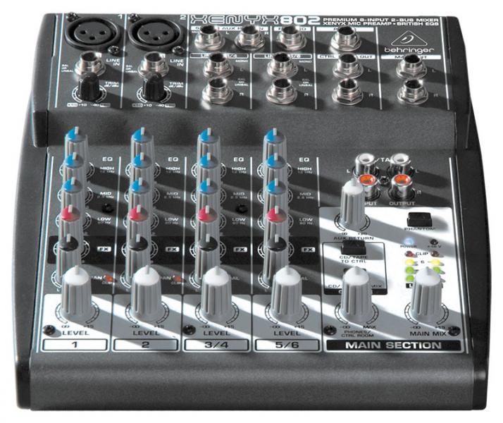

Kannst dir ein billiges Behringer Mischpult mit Microphone und Line Eingängen kaufen.
Gruss Mike

Vielen Dank für den Vorschlag, incl. Grafik, da hast du dir aber Mühe gemacht! Muss ich mir mal durch den Kopf gehen lassen, ein Mixer wäre eben nochmal ein weiteres Gerät zum Mitschleppen.
