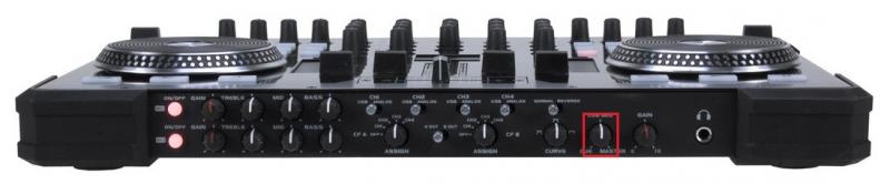

Crossfader in den Optionen deaktiviert?
Cue/Mix-Regler auf Cue, bzw. mittig?

Der Mixer der VMS ist definitiv analog. Ausser du betriebst deinen Controller im Post EQ Modus. Dann wird der Sound in VDJ gemischt.
Der CF, die LF`s und die EQ`s bewegen sich im Skin mit. Dafür sind sogenannte Fake Befehle im Mapping vorhanden. Prüfe doch mal bitte so wie natoll beschrieben die Einstellung deines CUE/ Mix Reglers vorne an der VMS. Der sollte auf cue stehen, der CF Schalter auf normal und der Assignregler in der Regel auf CF A = Ch2 und CF B = Ch3. Ich kenn jetzt natürlich dein Setaufbau nicht, aber das sind die default Einstellungen.
Hast du bei den Einstellungen in VDJ deinen Kopfhörer aktiviert, bzw auf Auto...?
