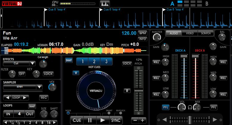

Tie VDJScript commands to cue points by naming them with the command enclosed in `. For example:
Cue 6 `loop 4` >>> also habe ich einen Cue Punkt mit dem Namen Cue 6 gesetzt
This will perform the command loop 4 when cue point 6 is reached. >>> leider kommt da gar nichts :-(

So wie ich das verstanden habe musst du den Cue Punkt cue 6 `loop 4` nennen.
Also mit der Action dahinter nicht nur cue 6. Ob man also Hochkomma jetzt aber ´ oder ` oder ' nimmt, musst wohl ausprobieren.

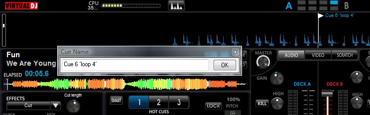

After I have installed the macro I did start VDJ Pro 7.05 and I did set a cue point in a song.
I did rename the cue point like you suggested. From Cue point 1 to: Cue 6 `loop 4` (I did this directly in the wave lines)
But to my disapointment nothing happened. No loop after the song reached Cue 6.
I tried Cue 6 `loop 4` a lot off different things. One time with space. One time without. One time with ` next time with ´ and also '
but always the same problem. Nothing happened.

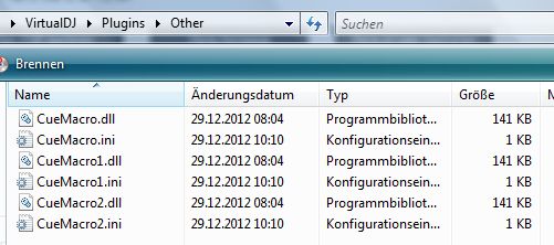

Hallo sasch999,
die dll´s müssen in folgendes Verzeichnis : VirtualDJ\Plungins\Other
Gruß Werner

Hallo Werner,
da liegen sie. Irgendwie scheint mir dieses Makro wohl vorbehalten zu bleiben.
Ich mach jetzt schon seit Stunden rum und bekomme es nicht zum laufen.
Habe jegliche Schreibweisen ausprobiert.(Mal so ` mal so ' mal so ´ Jegliche Folder in VDJ usw. Dat macht mich fertich ...

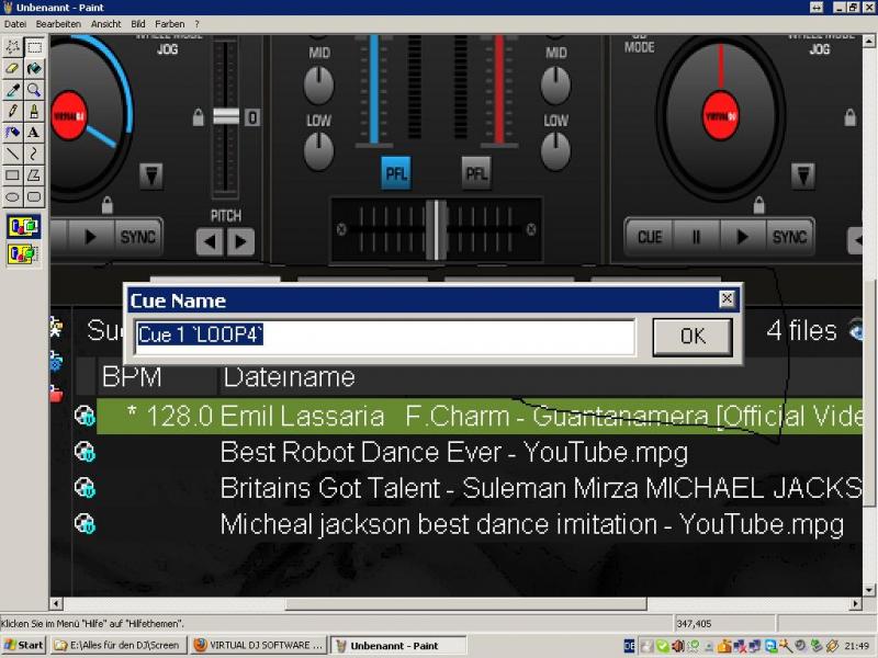

Hallo Sasch99,
so muß es geschrieben sein : Cue 6 `loop 4`
welchen Skin benutzt Du, nimm mal den ganz normalen Skin von VDJ !!

Hallo Werner,
zu faul die 9er auszuschreiben ... hahaha ;-)
Geht nicht. Verdammter Mist. Werde mir nacher mal an ein anderes Läppi setzen und zusammen mit meiner VMS 4.1 probieren.
Vielleicht liegt es ja nur am Laptop oder so. Andernfalls werde ich Gaga.

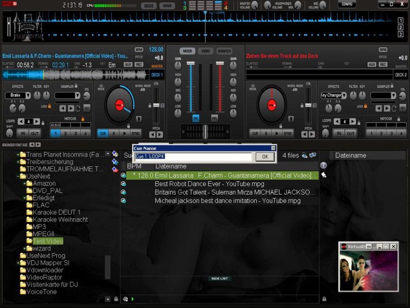

Werner, könntest du mir mal einen Screenshot des Textes schicken den du in VDJ für den Loop eingibst?
Also dirkt in VDJ wo du deine Eingabe machst. Habe die Vermutung das ich es an der falschen Stelle eintrage.
Du bist meine letzte Hoffnung.

Hallo sash9999, hier mein ScreenShot
Posted Thu 10 Jan 13 @ 2:42 pm
Hallo sash9999, hier mein ScreenShot im Detail
Posted Thu 10 Jan 13 @ 2:52 pm
Prüf mal das DirectX 9 ubd die MS C++ Libs installiert sind.
Vielleicht kann einer die Links posten. Bin gerade mit iPhone unterwegs.
Gruß, Heiko
