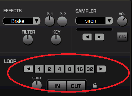

Hallo ich habe mir den Numark Dj to go gekauft und möchte jetzt gerne wissen wie ich von einem lied kleine stücke immer wieder hintereinander abspielen kann
Bitte um schnelle Antwort
Posted Fri 18 Apr 14 @ 5:20 am
so was nennt man loop...;-)
der Controller hat aber dafür keine Tasten...musst also in der Software machen...
