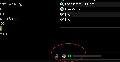

podi67 meint bestimmt die Vorhörfunktion im Skin.
Ich habe mir dafür einen Kanal der VMS4.1 \"reserviert\" (neben anderen Funktionen).
Ist etwas gewöhnungsbedürftig, funktioniert aber.

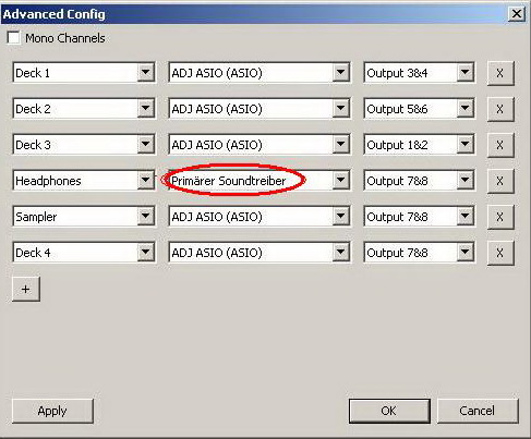

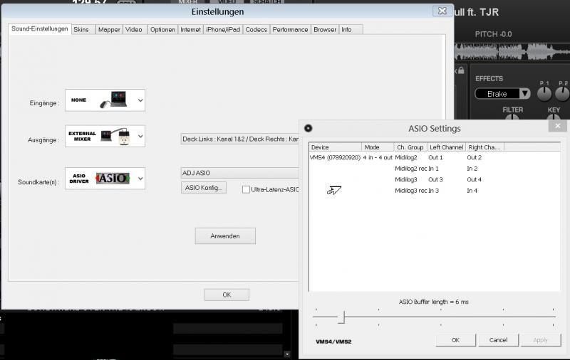

Diese Einstellung kann ich nicht anwählen - habe ich da den falschen Treiber??
Posted Thu 20 Dec 12 @ 3:18 pm
nee....du musst statt external Mixer die advanced config auswählen..;-)

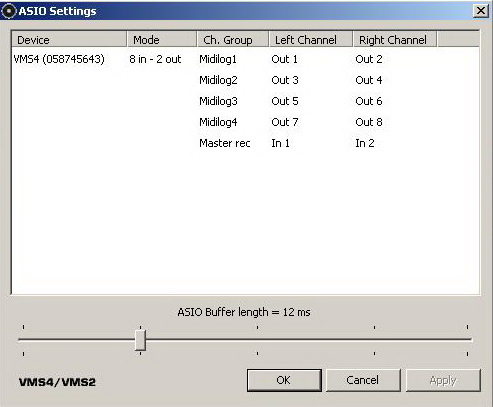

Uiiii
Mit diesen ASIO-Einstellungen kann ich leider gar nix anfangen.
Ich habe sie so, vorher die VMS4.1 vorne in der Mitte umschalten auf \"8 OUT\" (vor dem Umschalten die Console ausschalten).
Was für eine VDJ-Version verwendest Du denn? Kann sein, diese Einstellungen gibt es bei Dir gar nicht.

Ihr arbeitet in unterschiedlichen Modis...;-)
Posted Thu 20 Dec 12 @ 3:35 pm

du arbeitest in 4out Modus...der Professor im 8out Modus...d.h. so wie dein Controller gerade eingestellt ist hast du nur 2 Stereo Ausgänge...
Posted Thu 20 Dec 12 @ 3:43 pm

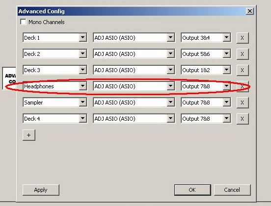

podi67 - Die Frage nach der Version hat sich erledigt, das Symbol wird beim Antworten leider nicht angezeigt. Sorry.
Da Du bisher mit 2 Deck's gespielt hast, waren die Einstellungen richtig, aber ich habe ein 3. Deck (mein Deck 4) für die Vorhörausgabe genutzt. Anders kann wohl diese SW- bzw. Skinfunktion nicht genutzt werden. Ich benutze sie auch gerne, da man mit wenig Schalt- oder Klick-Aufwand schnell mal ein paar Titel abhören kann, ohne sie in ein Deck laden zu müssen. Normal höre ich aber auch über die VMS vor.
Das 4. Deck (mein Deck 3) benutze ich auch für einen externen CD / MP3-Player und somit auch als Notfall-Backup.
Auch wenn Du alle 4 Deck's in der Advanced-Config und in der Asio-Config einstellst, so kannst Du sie gleichzeitig vorn an der VMS von USB auf Analog umschalten. Bei laufenden Betrieb. Geht spitzenmäßig und Du kannst bei Bedarf das "SW-Vorhördeck" immer noch als 2. Analog-Kanal verwenden.
Also bei mir v.l.n.r. an der VMS:
Deck3=analog, Deck 1=USB, Deck 2=USB, Deck 4=USB / analog
Mein Skin (von DJ-Dad) unterstützt die Reihenfplge 3-1-2-4. Ein 1-2-3-4 Skin erfordert natürlich andere Einstellungen.

Über Laptop-SK geht bei mir auch. Nur in der Advanced anders einstellen.
Posted Sun 23 Dec 12 @ 5:18 pm
Seh ich das richtig...ihr hab über Midilog 4 Headphone der Internen SK, Sampler und noch das Deck geroutet...?
Posted Sun 23 Dec 12 @ 5:35 pm
War ja nur mal ein Test. Normal läuft bei mir Alles über Asio.
Wenn ich den Vorhörknopp am Deck 4 drücke, dann hab ich das Vorhörsignal von der SW,
wenn ich den Kanalfader hochziehe habe ich den Sampler auf der PA und
wenn ich Deck 4 im Skin benutze, dann liegt eben Deck 4 auf dem Kanalfader.
Wenn ich dann vorn an der VMS noch Kanal 4 auf analog umstelle, geht auch noch ein CD-Player . . .
