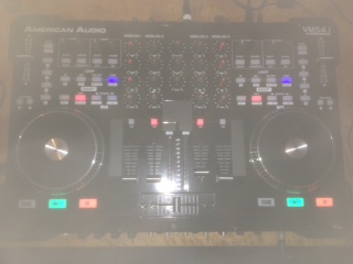

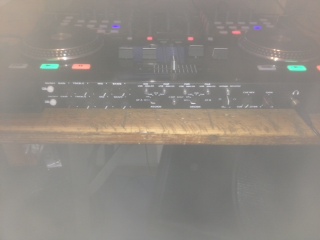

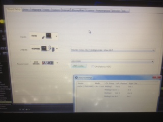

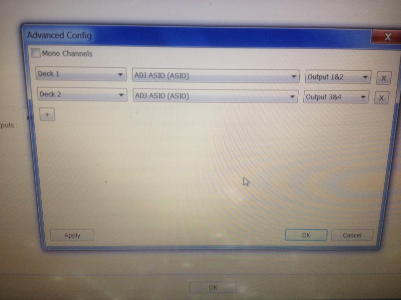

Beste,
er scheelt van alles. De gain knoppen werken niet, als ik een nummer laad op bv deck 3 springt deze niet automatisch naar koptelefoon. Ik denk dat het merendeel ligt aan de mappings. Ik heb al vele mappings gedownload, ook van virtual dj zelf, maar niks helpt.
Momenteel probeer ik met 2 decks te spelen.
Ch1 en 4 staan op analoog, 2 en 3 op usb.
Assign A en B staan op off
Cue mix werkt ook niet zoals het hoort, hoe moet deze staan?.JPG)
.JPG)
.JPG)
En hoe komt het dat mijn VMS1.1 niet in mijn lijst staat?
Als de crossfader helemaal naar links staat, en fader 3 naar boven schuif komt de plaat van deck 3 door de boxen.
Mvg,
Jan

Hoi, Jan,
de foto's zijn helaas nogal onduidelijk. Als je foto's post, maak ze dan 800 x 600 groot, dan blijven de details zichtbaar....
1 Dingetje zag ik wel: Je audio-setup klopt niet. Je hebt nu Headphones geselecteerd staan maar dat moet External Mixer zijn. In detail staat >hier< lezen hoe de VMS moet worden ingesteld in zowel 2 als 4-decks mode.

De handleiding maar ff gedownload en bekeken....
Ik denk dat dit komt door een verkeerde instelling van de Cue/Master-knop aan de voorzijde van de VMS. Helemaal linksom gedraaid hoor je alleen het deck dat je voorbeluistert. Helemaal naar rechts gedraaid hoor je alleen het Master Out-signaal. Je moet die knop dus zo verdraaien dat je een goede balans krijgt tussen het signaal dat je publiek hoort (de Master) en het deck dat je voorbeluistert.
Het middelste deel (en de voorzijde) zijn eigenlijk geen controlepunten voor VDJ. Het is een hardwarematige mixer. Alleen de 2 decks met de loop- en effectknoppen is hetgene waarmee je VDJ bestuurt. De voorbeluistering is dus geen functie in VDJ maar van de controller zelf.
