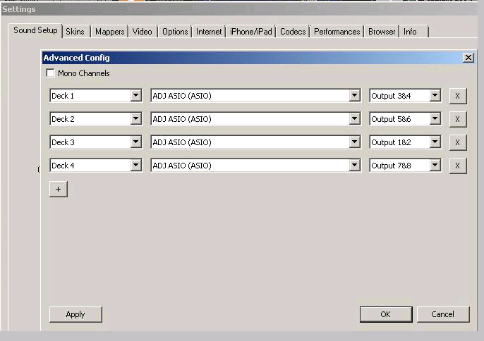

Bin jetzt Besitzer einer American Audio VSM 4.1 mit VDJ 7.3 Full Pro mit (noch) einem 15"er.
Leider habe ich Probleme mit den Einstellungen. Kann nicht über die Kopfhörer vorhören bzw. kann nur das
linke Deck hören. Bedienung mit der Konsole zur SW denke ich passt..
Aber das mit dem Ton krieg´ ich nicht gebacken.
Wie sind die Basic-Settings in den Optionen der VDJ SW?- muss ich ev. mehrere ASIO Treiber installieren?
Danke im voraus!
lg
podi

Solltest Du das Original SKin der VMS ( Deckfolge 3-1-2-4) benutzen, so stelle bitte bei der Soundconfig auf advanced und benutze dann dieses Routing:
Die Deckschalter vorne an der VMS sollten alle auf USB stehen wenn du komplett alle 4 Decks der VMS über VDJ steuern willst. SK Schalter auf 8out Assingregler auf CF A Ch2 CF B CH3....Asiotreiber und Treiber der VMS natürlich vorher installieren...;-) Als Standartwiedergabergerät in der Win Systemsteuerung sollte NICHT die VMS sonder die Standart SK deines PC`s stehen.

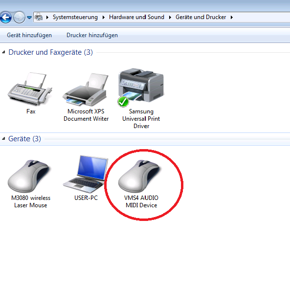

Das Touchpad am Kontroller reagiert leider nicht (fehlt da noch ein Treiber?)

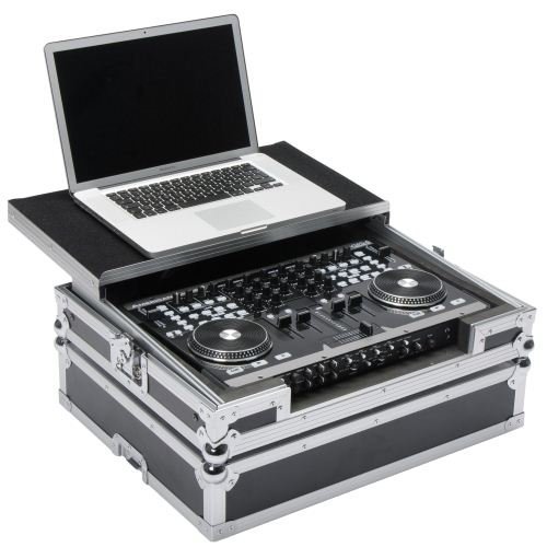

Und dann hätte ich noch eine Anwenderfrage:
Ich bekomme bei einem Gig relativ viele Musikwünsche (die ich auch erfülle und deshalb in meiner
Datenbank suchen muss). Da ich zum Suchen die Tastatur des Notebooks brauche, wird das ein Platzproblem.

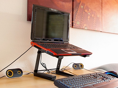

Soll ich einen Laptopständer über die Konsole geben - wird dann aber meiner Meinung nach der Blick und Bedienfreiheit
zum oberen Teil der Konsole eingeschränkt.... oder wie löst ihr diese Aufgabe?

Der Treiber für die VMS sollte reichen. Funktioniert nur das Touchpad nicht, oder auch die Touchstripes links und rechts von dem Pad ?
Das Touchpad ist nur für die Mausbewegung, links und rechtsklick jeweils die beiden darunterliegenden Felder benutzen.

Für die Laptopgeschichte gibt es mehrere Variationen wie z.B.
oder
greetz
rob
Die Asio´s sind für die SK der VMS zuständig.
oder

Für das Touchpad und die beiden LOAD Sensoren gibt es keine Befehle, da sie vom OS normalerweise als Mouse Device erkannt werden.
Check das mal bei dir in der Systemsteuerung unter Systemsteuerung/ Hardware und Sound/ Geräte und Drucker....
da sollte folgendes stehen...
