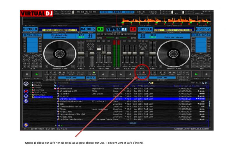

En effet sa fonctionne bien avec ta skin.
mais j\'ai l\'habitude d\'en utiliser une autre MIX STATION SV 04 Black et là ta manip ne marche pas
Posted Mon 31 Dec 12 @ 9:22 am
essaye de mettre la skin par défaut de VDJ, tu décoche le cadenas, et puis tu remet ta skin
