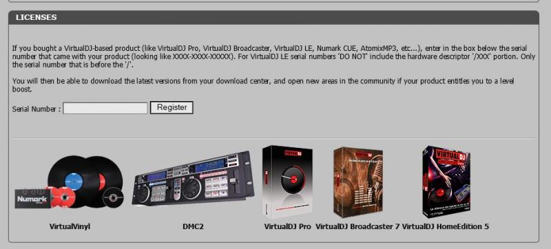

Danke Danke =) . Mal was anderes wie bekomme ich eigentlich den DDJ Ergo Controller hier im Forum unter meinen Avatar . Ich meine das Symbol von dem Controller wie es andere von ihren Controllern haben .

Nur wenn da ne VDJ Version bei war...
Dann gibst einfach nochmal die Serial von der LE ein in deinem Profil.

Die LE sieht man zwar aber den Controller nicht :(((( , :D naja man kann nicht alles haben :P .
