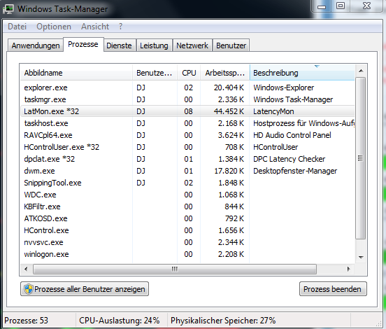

Laufen bei dir im Hintergrund Prozesse die nicht laufen sollen? was sagt die cpu anzeige?

wieviele Prozesse rennen im Hintergrund?
Hast du viele USB verteiler?
Was sagt der Systeminterrupt Prozess bei Windows?
Wieviel Ram ist belegt?
Wie "neu/alt" ist die Windows Installation?
Hast du CCleaner schon mal drüber gejagt?
Welcher Virenschutz?

Also das sind alle Prozesse im Hintergrund und ich glaube, dass sind nicht zu viele.
ca. 1-1,3GB Ram ist belegt. Hab 4GB Zur verfügung.
Habe keinen Usb Verteiler dran
Wie alt die Installation ist...keine Ahnung. Schätzungsweise 1-2 Jahre
Ja CCleaner lief schon drüber.
Avira Anti Virus.

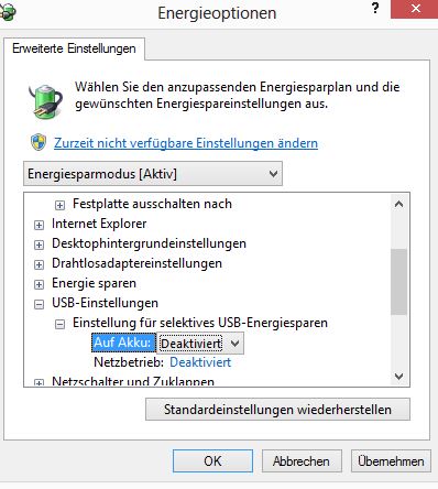

Hört sich eher nach alten Chipsatz Treiber an.
Ich geh mal davon aus das Energiesparmodus aus ist und USB Einstellung für selektives USB-Energiepsaren Aus ist.
LG
Thomas
LG
Thomas
Posted Fri 16 Nov 12 @ 1:52 pm
Ja ist...
Posted Fri 16 Nov 12 @ 1:58 pm
