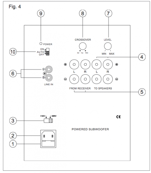

Da die Basswiedergabe zu gering ist, würde ich die JBL gerne mit meinem Magnat Monitor Supreme Sub 301A kombinieren. Dieser ist laut Anleitung ein aktiver Subwoofer (auch wenn ich ihn derzeit an einem Heimkino-Verstärker mitsamt Standboxen betreibe) mit einer Ausgangsleistung von (Max/RMS) 220W/100W. Er verfügt auch über die nötigen Ausgänge, um die JBL Boxen anzuschließen (diese Klemmanschlüsse) und einen Chinch-Eingang. Über diesen Chinch-Eingang empfängt er derzeit jedoch das Sub-Out Signal des Heimverstärkers. Diese Daten finden sich hier: http://www.magnat.de/fileadmin/user_upload/Produkte/Monitor_Supreme_Subs_Manual_02.pdf?PHPSESSID=982d5470657f55bf41813fc8348855d7
Zur eigentlichen Frage:
Verstehe ich diese Daten richtig, dass ich die JBL direkt an den Subwoofer und meinen Konsolen Ausgang an den Eingang des Subwoofers anschließen kann? Die Verstärkerleistung soll ja höher als die der Lautsprecher sein, der Fall ist gegeben. Leider finde ich keine Angaben zur Impedanz des Subwoofers.
Oder benötige ich noch einen seperaten Verstärker? Denn in der Anleitung des Subs steht, dass die Ausgänge (4) nur bei Verwendung der Eingänge (5) benutzt werden können. So versteh ich das jedenfalls. Bei Thomann werden die JBL zusammen mit der T-AMP E400 verkauft (http://www.thomann.de/de/the_tamp_e400.htm). Das sollte also zusammen passen. Doch wie schließe ich dann den Subwoofer dazwischen und würde dies den Subwoofer entlasten (der E400 ist mit Lüfter ja eher auf Extremsituationen ausgelegt als der Sub)? Die Anschlüsse sehen so aus:
Oder ist das alles ein komplett falscher Ansatz?
Mir ist natürlich klar, dass dieser Sub in erster Linie ein HiFi-Sub ist und auf längere Sicht wohl ersetzt werden müsste.
Ich bin mir nur eben nicht sicher, ob dieser Sub wirklich einen Verstärker integriert hat, er wird zwar als "aktiv" bezeichnet, aber die Eingänge sind ja doch mit "from Reciever" bezeichnet....

Mach es folgendermaßen:
besorge dir 2 Y-Kabel Chinch...
und geh mit einem Stereo-Paar in Dein JBL System und mit dem anderen Paar in den Line-in des Magnat Subs...die Anschlüsse (4) sind nur für die Hochpegeleingänge der passenden Satelliten gedacht. Da der Sub aktiv ist ( Bedienungsanleitung S. 4) benötigt er so wie Du Ihn betreiben willst nur das LineIn Signal. Somit musst Du dich auch nicht um Impedanzen und sonstigen Kram kümmern...;-)

erstmal danke für deinen Vorschlag ;)
So wie das beschreibst, brauche ich ja aber immer noch einen herkömmlichen Verstärker für die JBL? Die sind ja passiv und haben nur diese Schraubklemmen. Ich kann also nicht die JBL über den Verstärker des Subs betreiben?
