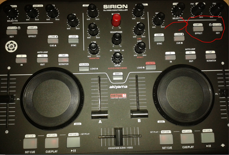

ανεβαζω κ δυο φωτοψνα δειτε λιγο τι εννοω κ με εικονα
.στην 1 φαινεται πως ειναι το controller κανονικα οπως φαινεται σε ολα τα site,
και στην 2 ειναι το δικο μου
.στην 1 φαινεται πως ειναι το controller κανονικα οπως φαινεται σε ολα τα site,και στην 2 ειναι το δικο μου

Profanws o kataskeuastis allakse to silkscreen. Den einai kai toso fovero. An apofasiseis na anavathmiseis tin LE se Pro Full, mporoume na ftiaksoume kai ton mapper kai na antistrepsoume tin deksia pleura, wste na antisoixei kai me auto pou grafei panw i konsola.
Den nomizw oti einai kai kanas sovaros logos na epistrepseis tin konsola, an den yparxei kapoio allo provlima, kai apo ti stigmi pou i LE einai OK.

ευχαριστω πολυ για την βοηθεια να εισαι καλα,οποτε προφανως ειναι θεμα mapping...σε περιπτωση που αποφασισω την αγορα της full εκδοσης θα ενημερωσω μηπως βοηθησετε τοτε στο mapping....ευχαριστω πολυ για το χρονο σας κ τις αμεσες απαντησεις

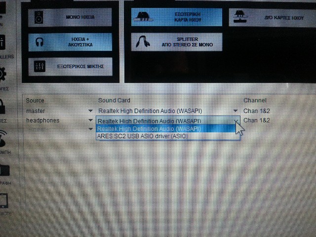

ΔοκΙμασα ενα akiyama sirion controller και με ενθουσιασε πραγματικα με το ποσο καλα δουλευει με το virtual dj 8.
Δεν εβαλα την εκδοση του VDJ που εχει στο πακετο γιατι ηδη εχω αγορασει εδω και αρκετα χρονια την πληρη εκδοση.
Το μονο ψεγαδι που βρηκα και δεν μπορεσα να βρω λυση, ειναι η ενσωματωμενη καρτα του sirion controller την οποια φυσικα και την εχει για ακουστικα,
αλλα δεν μπορω να την επιλεξω γιατι δεν εμφανιζεται στις ρυθμισεις ηχου στο VDJ 8. Τα win 10 που δουλευω την αναγωριζουν στη διαχειριση συσκευων.
Το VDJ8 με τιποτα ...
Εχετε καμμια ιδεα τι μπορει να φταιει?

Eisai sigouros oti einai i Sirion SC (me tin karta ixou) ?
Anoikse to VirtualDJ, pigaine sta Settings kai stin kartella AUDIO
Kane ena klik stin stili Karta ixou (Sound card) na sou dwsei tin lista me tis diathesimes kartes ixou.
Postare ena screenshot edw.
episis...
pigaine sta Settings-->kartela OPTIONs (Epiloges), tsekarise tin epilogi "Show Advanced Options"
Pdakse gia to setting createMidilog kai valto sto yes.
Kleise to VirtualDJ,
Anoikse to kai kleisto pali.
Postare edw to periexomeno tou arxeio Log Report.txt pou tha vreis ston fakelo /Documents/VirtualDJ
episis...

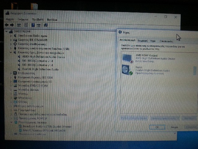

αυτές ειναι φωτό και το log report.
Να τονίσω οτι οι επιλογές στο VDJ ειναι ίδιες ακόμα και αν επιλέξω 2 κάρτες ήχου....
Μην δώσεις σημασία στους ASIO drivers.Αυτοί ειναι για μια εξωτερικη καρτα ηχου που εχω και δουλευει αψογα.....απλος ηθελα να δοκιμασω την καρτα sirion.....αλλα δεν.........μέχρι στιγμής.............ευχαριστω.

Egw pali den vlepw kamia karta ixou pou ta Windows opws eipes vlepoun.
Ston Device Manager, auto pou exeis anoiksei einai to folder pou deixnei tis MIDI syskeues.
An ta Windows evlepan kapoia ixou pou den vlepei to VirtualDj, tote auti tha itan sto parathyro pou deixnei tis sysskeues anaparaggwgis kathws kai ston Device Manager alla sto folder pou leei "Eisodoi kai eksodoi ixou"
Twra, pws akrivws xrisimopoiei tin ypodoxi akoustikwn pou exei i konsola (?) , den to kserw, diavase to manual.
Episis apo to log Report vlepw oti i syskeui anagnwrizetai san ME-100, i opoia den exei karta ixou. Mono to monetlo ME-100S exei.
Posted Wed 12 Aug 15 @ 1:41 pm

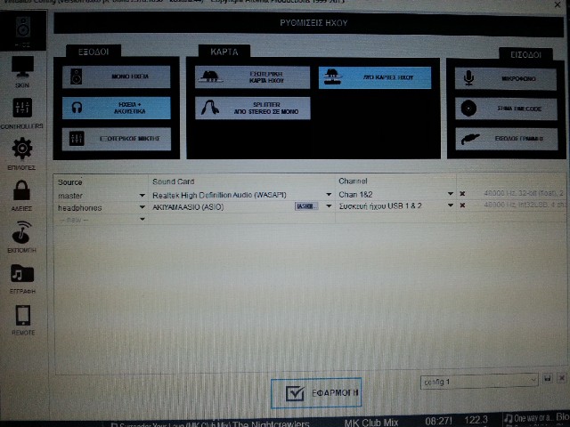

Ούτε τελικά με το VDJ LE την βλέπει.
Μπηκα στο site της akiyama επελεξα software και εκει μεσα ειχε τους akiyama asio drivers.....Ημουν επιφυλακτικος γιατι δεν πιστευα οτι χρειαζονται τετοιοι drivers για να δουλεψουν τα ακουστικα τou sirion controller, αλλά..............τους κατεβασα τους ρυθμισα μεσα απο το VDJ8 ........και ολα πλεον δουλευουν κανονικα. Τα windows εξαλολουθουν να μην βρισκουν την καρτα ηχου του sirion αλλα ποιος νοιαζεται......
Οποιος ενδιαφερεται μπορει να κανει αυτες τις ρυθμισεις στο VDJ8, και μετα πατηστε στο κουτακι του asio και απο εκει θα ενεργοποιησετε ......επιτελους........την me 100 καρτα ηχου του sirion controller για τα ακουστικα..........Τελος.

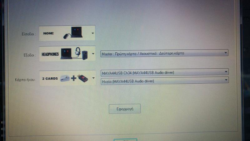

γεια χαρα . εχω ένα θεμα με μια καρτα ηχου εξωτερικη που πηρα.....
maya44usb+
εχω akiyama syncron και κανω αυτή την επιλογή.....
όλα καλα εχω ακουστικα αλλα δεν εχουν ενταση πολύ....
μετα δεν εχει οθτε το μαστερ πολύ ενταση .
κανω κατι λαθος?
maya44usb+
κανω κατι λαθος?
