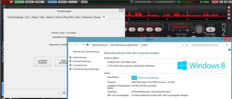

Ich kann dieses Update unter Windows 8 64bit nicht installieren. Der Installer wird ausgeführt und dann kommt keinerlei Reaktion mehr. In der Taskliste steht die msiexec.exe das war es.
Installiert ist VDJ PRo 7.2

Hat nix gebracht. Installer nicht ausführbar. Ich hatte ein migriertes System von 7 nach 8. Jetzt habe ich ein 8 ohne VDJ ;)

LÖSUNG:
die UAC auf die höchste Stufe stellen. In folgenden Situationen immer benachrichtigen!
Auf das INSTALL File mit der rechten Maustaste gehen und dort INSTALLIEREN klicken.
Dann gehts!! :)
Windows 8 64 Bit. BEST ;)
