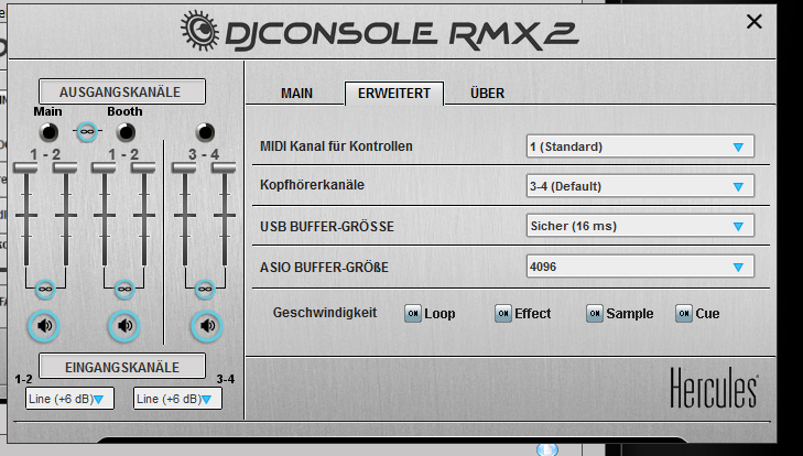

also auf asio stellen kann ich nicht da fehlt bei mir die einstellung unten ist ein screenshot

geh mal auf erweitert

da steht bei mir das und der controller kommt ja auch mit djuced 40 wenn ich das starte kommt "MIDI Eingangselement nicht gegenwärtig" vielleicht hilft euch das ja ich bin langsam an verzweifeln
