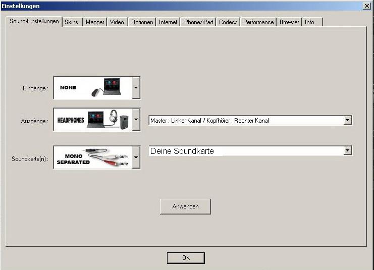

Hast Du versehentlich diese Sound-Einstellungen gewählt? Dann hast Du genau Deinen Effekt (Problem).
Würde ich jetzt mal vermuten . . .

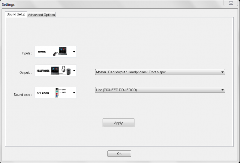

Nein Habe es so

ehmm....sorry wenn ichmich da jetzt reinmische, aber was genau funktioniert nicht?
ich habs überflogen und gesehen das du mit der internen sk etwas versuchst, dass geht nicht!
mit der le version funktioniert nur die sk des pioneers und keine andere.
einstellungen:
-none
-headphone
-pioneer (ASIO)
master 1/2 headphone 3/4
apply und gut ist
