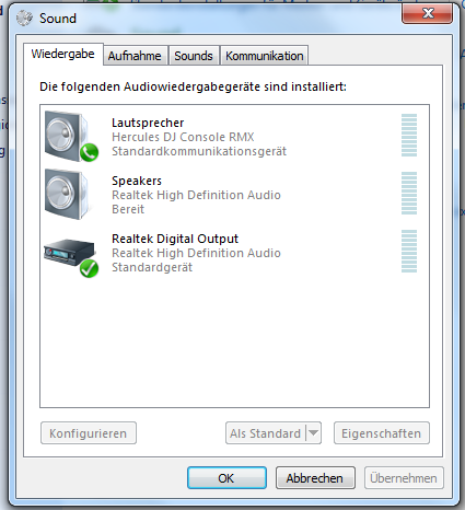

Der "grüne Punkt" bei den Standartlautsprechereinstellungen deiner Konsole in der Win Systemsteuerung sollte meiner Meinung nach weg.
Check das mal...
Check das mal...
Posted Tue 30 Oct 12 @ 1:33 pm
richtig. die rmx darf NICHT die standardSoundkarte sein. nimm bitte deine realtek als Standard. dann sollte der Fehler nicht mehr kommen.

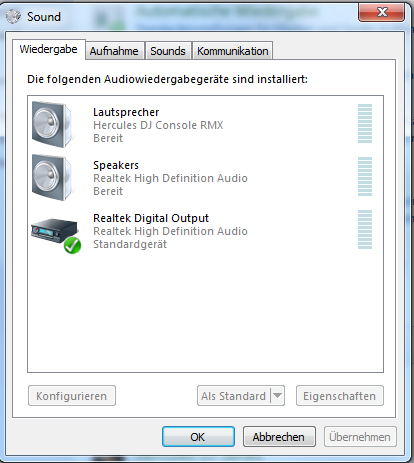

Hallo, und Danke erstmal für die Unterstützung.
habe nunfolgende Einstellung aber das gleiche Problem.

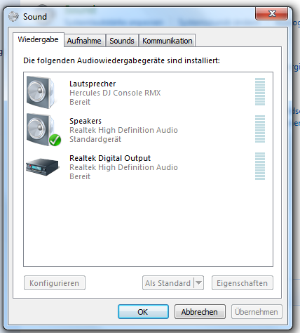

habs auch so mal Probier, ohne Erfolg.

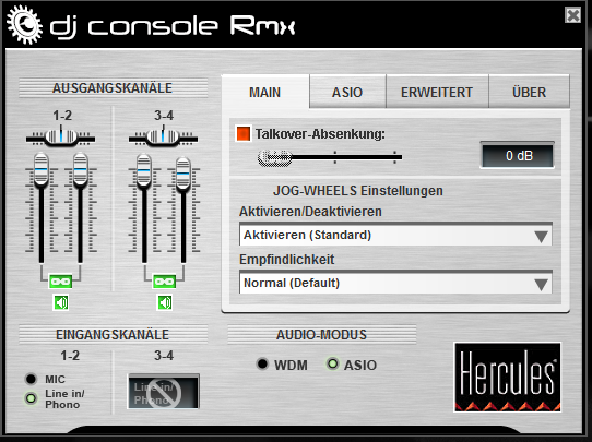

Was steht im Registrierreiter Asio, bei deinem RMX Control Center?
Posted Tue 30 Oct 12 @ 2:03 pm

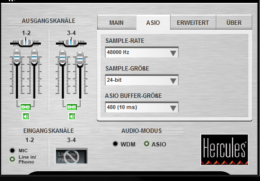

Das ist diese Einstellung:

Check mal die Einstellungen jetzt...da die Asio`s/ Frequenz die VDJ unterstützt nur bei 44,1 kHz liegt...
Posted Tue 30 Oct 12 @ 3:34 pm
Also bis jetzt funktioniert die Einstellung mit 48000 Hz.

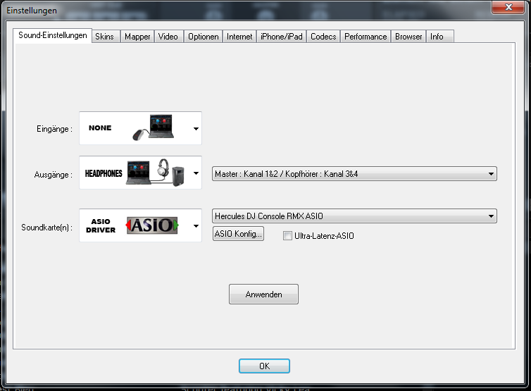

O.K. letzter Versuch,
an der RMX Stecker raus und wieder rein, knallt ein wenig in den Boxen aber die vertragen das locker.
In der Soundkarte wieder auf ASIO gestellt, in der Config auf ASIO gestellt.....
Es läuft........., warum???????????????????????
