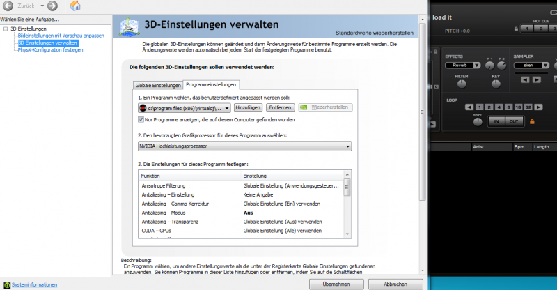

Die Grafikkarte: Der Rechner verfügt (wie fast alle Rechner die jetzt auf den Markt kommen) über eine Intel HD 4000 und eine nvidia Geforce GTX 660M. Ich habe in der Steuerung eingestellt, dass VDJ immer auf die Nvidia zugreifen soll.

wovon genau? Hab mal die Systemsteuerung der Grafka gescreenshotet
