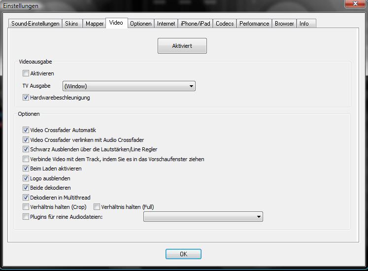

Versuche diese Einstellungen. Ggf. nimm mal die Crossfader Automatik raus.
Gruss Mike

Das müsste funzen !
Bei mir tut's das mit der Einstellung.

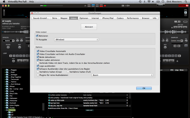

Hy hyNun mal ein Screen meiner Einstellungen. Ich hab schon versucht das Schloß bei Auto weg zu nehmen oder zu setzen. Das selbe bei Link, leider klappt es nicht. Ich hab auch noch nen Win PC auf dem die Einstellungen wie in dem obigen Screen von MikeHJohn gesetzt sind, trotzdem fadet mein Crossfader immer wieder nur zwei Drittel ins andere Deck und wandert wieder zurück.
