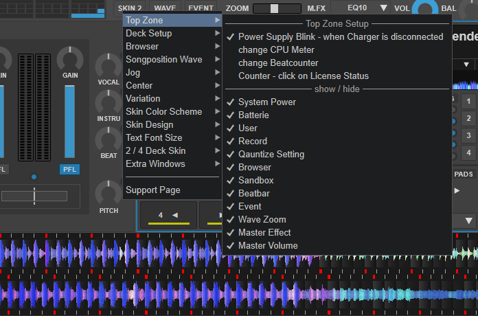

add - Quantize Button in der Top Zone

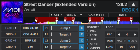

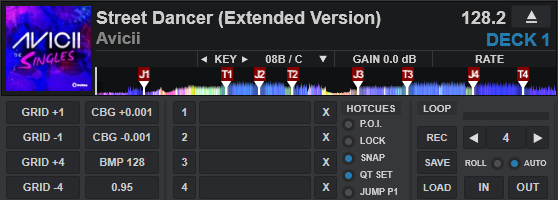

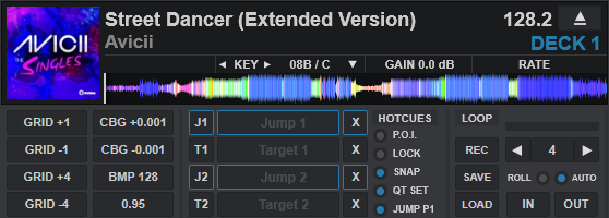

Cue Jump Mode (DennYo Cue Action Mode)
________________________________________________________________________________________________

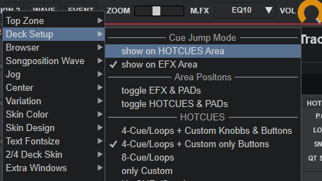

Der “CUE Jump Mode“ kann an zwei verschiedenen Positionen angezeigt werden:
“HOTCUES” nur sichtbar, wenn „JUMP“ aktiviert
„EFX“ immer sichtbar
Wenn der „JUMP“ Button (runder Punkt) aktiviert wird, ändern sich HouCue 1-4 zu Jump/Target 1 & 2.
Wird auf das Word „Jump P1“ geklickt, erscheint Jump/Target 3 & 4.
Jump 1 CUE 101 Jump 3 CUE 105
Target 1 CUE 102 Target 3 CUE 106
Jump 2 CUE 103 Jump 4 CUE 107
Target 2 CUE 104 Target 4 CUE 108

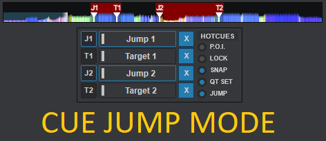

Nach dem setzen von Jump/Target werden die rot markierten Bereiche in der Songposition Wave
übersprungen.
„J1“ springt zu „T1“ „J2“ springt zu „T2“ „J3“ springt zu „T3“ „J4“ springt zu „T4“
Wird der „JUMP“ Button deaktiviert, wird nicht gesprungen und somit der Song komplett abgespielt.

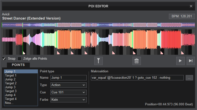

Der “Jump 1” Punkt fügt ein Makro in CUE 101 ein.
var_equal ‘@%cueaction20’ 1 ? goto_cue 102 : nothing
Der “Jump 2” Punkt fügt ein Makro in CUE 103 ein.
var_equal ‘@%cueaction20’ 1 ? goto_cue 104 : nothing
Der “Jump 3” Punkt fügt ein Makro in CUE 105 ein.
var_equal ‘@%cueaction20’ 1 ? goto_cue 106 : nothing
Der “Jump 3” Punkt fügt ein Makro in CUE 107 ein.
var_equal ‘@%cueaction20’ 1 ? goto_cue 108 : nothing
“Target 1-4” sind normale benannte CUE Punkte.
„CUE JUMP MODE“ im „EFX“ Bereich. Die Funktion ist identisch.
Zusatz Info:
Die Variable ‘@%cueaction20’ zum aktivieren des “Cue Jump Mode” ist Lokal und arbeitet auf jedem
Deck separat.
Bitte die Reihenfolge 1-4 im Songverlauf einhalten, sonst gibt es Darstellungsprobleme in der Songpos
Wave. Die Srungfunktion ist trotzdem gegeben.

@DENNY
im englischen Forum möchte einer dass die oberste Zeile (QT1 Browser Sandbox etc.) entrümpelt wird,
das halte ich nicht für gut, ich bin dafür dass man diese Funktionen sehr schnell und direkt im Zugriff hat.
Wenn das in einem Untermenü versteckt wird geht eine unnötige Klickerei los !!
Ich finde nicht dass der Skin wegen dieser Zeile unaufgeräumt aussieht !
Posted Tue 02 Aug 22 @ 8:21 am
Benz Werner wrote :
@DENNY
im englischen...
im englischen...
Ja habe ich gestern eingebaut. Natürlich ändert sich nichts am Topzone Layout. Das ist ja von mir so gebaut, weil ich es selbst genau so benötige. Aber man kann nun einstellen was man nicht sehen möchte.
Keine Sorge. Ich entferne in der Regel keine Sachen aus dem Skin.
Posted Tue 02 Aug 22 @ 8:34 am

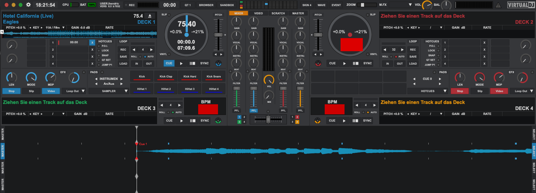

Hallo Denny,
erst einmal ein riesiges Dankeschön für all Deine Arbeit!
Ich habe seit längerem schon ein kleine grafisches Problem mit dem Skin, welches nicht wirklich schlimm ist, aber vielleicht bin ich ja nicht der Einzige, der das Problem hat.
Wenn ich Virtual DJ öffne, dann kommen alle Decks immer mit einem roten Rechteck als Zeitfeld hoch.
Sobald ich einen Song in das Deck lege, geht der Kasten weg und die gespielte und verbleibende Zeit werden angezeigt. Wenn ich jedoch nur mit der verbleibenden Zeit hochfahre, dann sind die Felder nicht rot eingefärbt.
Vielleicht gibt es ja einen schnellen Fix dafür.
Danke und Gruß
Jörg
Danke und Gruß
Jörg
Posted Tue 02 Aug 22 @ 4:27 pm
Hallo Jörg,
das ist doch mal ein top verfasster Post. Wie ich sehe nutzt du MAC. Das scheint auf jeden Fall ein Problem von der MAC Skin Engine zu sein. Bei Windows gibt es diese Probleme nicht. Leider kann ich MAC nicht selber testen. Ich bin Windowskind der ersten Stunde. Ich verwende bei der "doppel" Zeit ein Textelement mit einem Textumbruch. Ich werde da etwas anpassen. Zur not muss aus dem Textfeld zwei Textfelder untereinander machen. Dann sollt das Problem behoben sein.
Kannst du bei MAC die Skin.Zip einfach einfügen? Dann würde ich die dir per PN zukommen lassen und du könntest mal schauen, ob der Fehler behoben ist.
Vielleicht gibt es hier ja noch mehr MAC User, die den Fehler genauso nachstellen können. Das wäre auf jeden Fall interessant.
Posted Wed 03 Aug 22 @ 5:20 am
Hallo Denny,
Ja, das mit der Skin.zip sollte problemlos klappen. Ich stelle mich gerne als Beta-Tester zur Verfügung.
Viele Grüße
Jörg
Viele Grüße
Jörg
Posted Wed 03 Aug 22 @ 5:40 am
Das klingt gut. Ich melde mich im Laufe des Tags bei dir. Mir ist auch grade aufgefallen, dass das Song Ende Blinken im schmalen Deck nicht funktioniert.
Posted Wed 03 Aug 22 @ 6:06 am
@jhendric
du hast ne PN
du hast ne PN
Posted Wed 03 Aug 22 @ 7:24 am

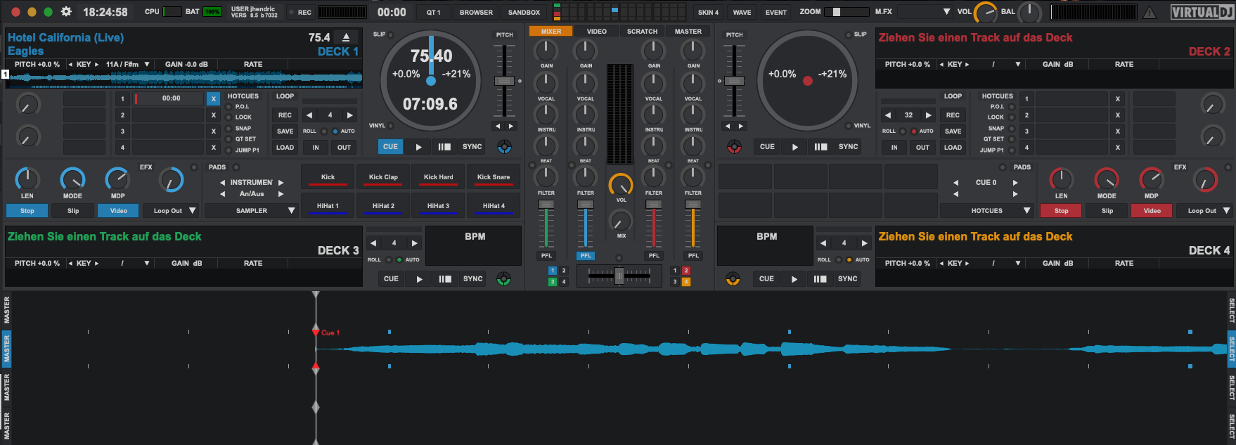

Version History 3.2.9 - 2022/08/17
Bugfix - Position der Center Scratch Wave bei der Einstellung "Grid Pos -3" (Skin Variation 2 middle extra)
Bugfix - Position des Playmarkers auf der Center Scratch Wave bei Einstellung "bigger Font"
Bugfix - Oninit/Onload Aktion "Headphones & Mic" entfernt
Bugfix - Positionierung Classicwave Mirrored extra large bottom on Skin Variation extra big
Bugfix - MAC: bei nicht geladenem Titel rote Kästen bei den on Jog Zeiten

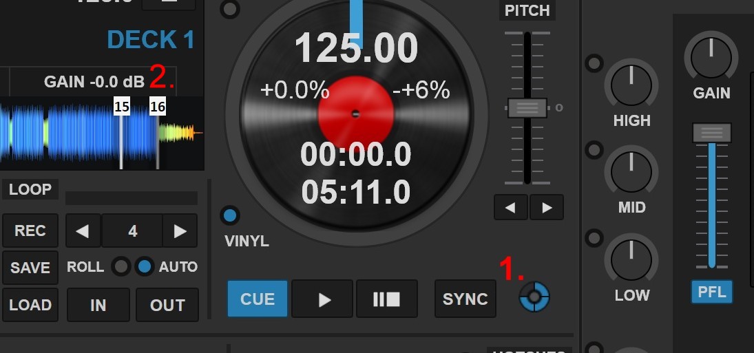

1. Mir ist noch ein kleiner Fehler aufgefallen. Im Modus 2 Deck Big-Extra leuchtet der Punkt oben links und nur im linken Deck nicht mehr (siehe Bildbeispiel). Dies ist nur im Skin Color Dark Grey Modus. Schalte ich z.B. auf die Farbe schwarz, sind alle 4 Punkte wieder aktiv?
2. Sind die Cue-Nummern in der Deck-Wave abschaltbar?
Posted Tue 23 Aug 22 @ 6:50 pm
zu 1. Der obere linke Anzeiger ist für smart_play. Ich kann den Fehler nicht nachstellen. Aktiviere ich Smartplay leuchtet er und wenn deaktiviert ist er aus. So soll das sein und ist das schon seit "immer". Das Farbumschalten ändert nicht die Ecke des Punktes.
Zu 2. "Skin Button"/Songposition Wave/CueNumber
Posted Tue 23 Aug 22 @ 7:55 pm
Smart Play ist aktiviert. Es leuchtet auch nur nicht, wenn ich Dark Grey als Skin-Farbe nutze im 2 Decks Big Modus und nur im linken Deck. Bei Schwarz leuchtet der Punkt für Smart Play....ist auf meinem PC & Laptop so reproduzierbar.
Posted Tue 23 Aug 22 @ 8:06 pm
Vielen Dank. Habe den Fehler gefunden. Da hat sich etwas davon gemogelt bei der Umstruckturierung der Farben
