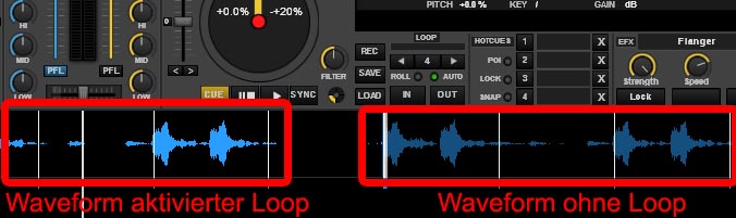

Heute stehe ich echt auf dem Schlauch...
Bei meinem Backup-Notebook wird die (Default-)Waveform auf einmal sozusagen "Im Hintergrund" angezeigt - also halbtransparent. Wenn ich den Loop einschalte, dann wird der geloopte Teil normal angezeigt.
Ist aber komischerweise nur in diesem Skin. Weiß jemand, was das sein kann ?
Hab ich irgendwo was verstellt, ohne es zu wissen ?
Bei der Hauptmaschine ist es nämlich nicht.
Mixende Grüße
Rag
Mixende Grüße
Rag
Posted Mon 10 Nov 14 @ 3:47 pm

Nö...das ist ja die Cueline.
Ich meine die "große" Waveform (also das in der Mitte von deinem Screenshot zwischen Player und Browser :-) ).
Wenn ich loope, dann ist sie schön hell, aber ansonsten im Hintergrund, so dass man sie kaum sehen kann.
Kann gerade keinen Screenshot posten, da das nur auf dem Backup-Notebook ist. Bin heute unterwegs. Vielleicht komme ich morgen abend dazu...
Posted Wed 12 Nov 14 @ 10:34 am
Kann es dann sein, dass du Deck B selektiert hast und auf Deck A einen Loop setzt?
Dann wäre nämlich, bei selektiertem Deck B die Wave von Deck A im Hintergrund.
Ansonsten hilft wohl echt nur ein Screenshot um genau zu verstehen was du meinst.
Posted Fri 14 Nov 14 @ 3:25 am
Nö...auch nicht :-)))
Nur zur Sicherheit: Dieses Phänomen habe ich nur an diesem Notebook und nur mit diesem Skin.
Auf den anderen funktioniert er einwandfrei.
Habe mal 2 Screenshots gemacht.
Beim ersten ist zwar Deck B ausgewählt, aber man sieht auch hier, dass die Waveform nicht im Vordergrund ist.
Der 2. zeigt mit Loop und ohne bei selektiertem Deck A
Posted Fri 14 Nov 14 @ 5:04 am
Hallo,
deaktiviere mal in den Virtual DJ Optionen unter Skin die Funktion.
skinDisableHWAccel
Diese ist für langsame Systeme und verwendet keine 3D Effekte (Ich denke sogar, dass die 3D Hardwarebeschleunigung deaktiviert wird)
Man sieht das auch an den SongposWaves oben im Trackfenster diese sind einfarbig (keine sichtbaren Bässe und Höhen).
Grüßle DennYo
