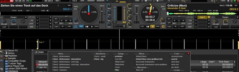

Denny F. wrote :
Extra Big ist keine Variable sondern eine .XML
load_skin ':2 Deck - Bottomwave - blue-yellow' ? load_skin ':2 Deck - Bottomwave - extra big - blue-yellow' : load_skin ':2 Deck - Bottomwave - blue-yellow'
Hoffe das geht so
Hoffe das geht so
Perfekt !!! Funktioniert ! Vielen Dank !!!!

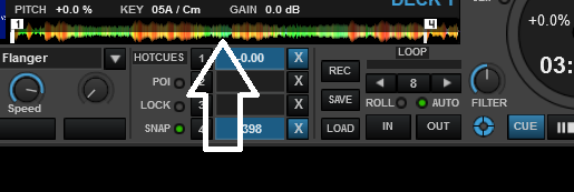

Hallo Denny,
wow Kompliment an dein Update, da hast du ne menge arbeit reingesteckt *Respekt*
ich habe noch nicht viel getestet und gesehen, aber eine Kleinigkeit ist mir aufgefallen spontan aufgefallen.
Wie du auf den Bild oben sehen kannst, ist die Wave Bei mir "abgeschnitten".
Oberhalb kann ich es auch nicht anklicken, um dort hin zu springen.
Ist das nur bei mir so?
Posted Thu 30 Oct 14 @ 11:44 am
Nein ist nicht nur bei dir so...
Das hat 2 Ursachen.
Abgeschnitten ist das nicht. Da liegt ein halbtransparenter Balken drüber als Kontrast für die Cuezahlen.
Das anklicken funktioniert nicht, durch die Cuenummernfelder. Ich verstehe nicht warum so viele mit der Maus arbeiten. Ich fasse bei einem Gig die Maus nur im Notfall an. Der Rest läuft nur über Controller.
Leider musste ich kompromisse für die Optik eingehen.
Das hat 2 Ursachen.

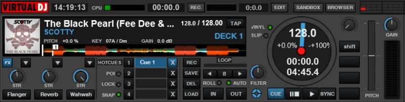

sehr gute Arbeit!
ich habe ein paar Kleinigkeiten, die ich mir selbst bereits in Deinem Skin eingearbeitet habe. Vielleicht ist das ja eine Anregung für weitere Modifikationen:
- Umschaltung des EFX Panel von einen auf 3 auswählbare Parameter über einem Togglebutton (inkl. Key via shift auf Effektslider 6 - ist so Konsolentauglich ...)
- 4 ter Button unter REC/SAVE/LOAD --> [DEL] um gespeicherte Loops zu löschen & blinkender Load Button falls Loops gespeichert sind
- tausch der EFX Beschriftung zu effect_slider_label - so wird bei Betätigung eines Regler der Wert kurz eingeblendet z.B. die Beatlänge beim Slicer angezeigt.
ich könnte Dir die xml zukommen lassen, Dann kannste das mal ansehen und ggf. übernehmen

Super Arbeit!!!
Eine Sache ist mir auf gefallen, ich habe mich schon gewundert, warum es auf einmal passiert ;-)
In der Default Wave Ansicht, blendet sich die Wave aus, sobald ein Cue Point im "Blickfeld" ist, siehe Bild, ist mir schon in 4.05 aufgefallen.
Am besten gefällt mir die Setup Windows Funktion, die ich gerade entdeckt habe ;-)
Posted Mon 03 Nov 14 @ 12:07 pm

Hallo Nice!
Hast Du dir die Uhrzeit vergrößert oder ist das jetzt so Original von Denny?
Habe selbst das neue Update noch nicht installiert.
Hatte mir das immer selbst vergrößert, leider mußte man das nach jedem Update machen :-(
McFly

Den Bug mit CUE und Wave kann ich nicht nachstellen bei mir funktioniert alles ...
