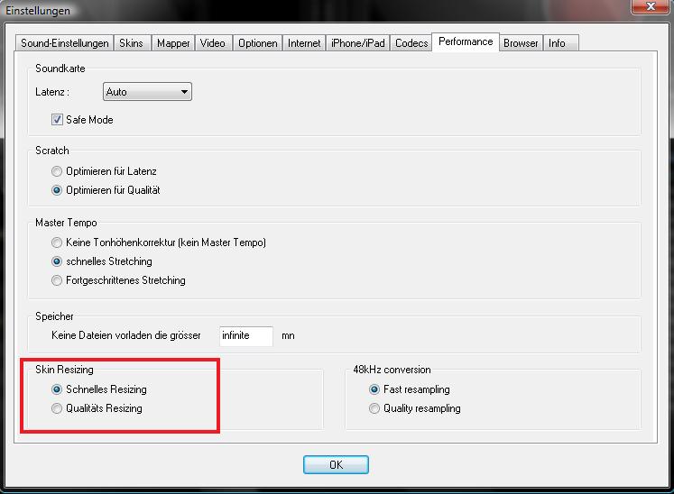

MikeHJohn wrote :
Was hast du für eine Einstellung bei Config / Performance ?
Schreib mal bei Speicher infinite (siehe Bild)
Gruss Mike

Hatte ich auch irgendwann mal auf 15 min. stehen, obwohl ich so gut wie keine Titel habe die so lang sind, dann auf "infinite" gestellt und alles war jut !!!
VG Peter

Damit wird der Song komplett geladen. (in der Vorschau)

djshooter26 wrote :
infinite
wo soll das hin und was soll es bewirken?
infinite
soll dahin wo bei ihm "15" steht, damit werden die tracks komplett geladen und nicht "ab platte" geladen und gespilet.

Dj Skratscher wrote :
also das infinite hat geholfen, das der cpu auschlag jetzt immermalwieder deutlich weniger ist. er geht jedoch immernoch teilweise auf ca 70%.
Hast du deinen Skin im Vollbild Modus (Maximize) eingestellt ? Das frisst Ressourcen, nimm dazu einen Skin der deine Bildschirmauflösung hat oder lass ihn auf Minimize.
Gruss Mike

Hallo,
habe jetzt folgende Einstellungen incl einer neuen externen Festplatte (um den Rechner wieder frei zu bekommen) vorgenommen:
a) Schreib mal bei Speicher infinite (siehe Bild)
b) http://de.virtualdj.com/homepage/DJFrankyP/blogs/4441/VirtualDJ_unter_Windows_7_64bit__Troubleshooting.html
Und jetzt läuft alles perfekt.
Hin und wieder gibt es zwar noch Situationen wo die CPU-Auslastung fast bei 90% liegt, aber es gibt keine Störungen mehr bei der Musik und der Aufnahme ... hoffe das bleibt jetzt auch so :-)
Vielen Dank an DJFrankyP und MikeHJohn

@ BeatMusic
Nimm mal probehalber den Haken bei "Safe Mode" raus und "Scratch" auf "optimieren für Latenz" stellen. Hat bei mir geholfen die CPU-Leistung zu drücken.
