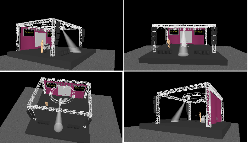

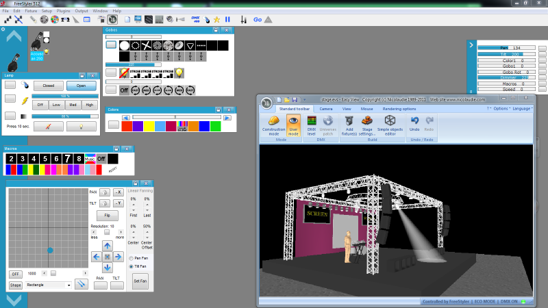

je n'ai pas pu encore tester avec un appareil vu que mon interface n'est pas détecté mais en démo si j'ajoute un scan en plus de la scène présente (une usine à gaz à réaliser, heureusement qu'elle était déjà faite), ça donne ça comme aperçu

La scène sur la droite n'est pas obligatoire, c'est juste une option de freestyler pour mieux modéliser le rendu, d'ailleurs peu de gens l'utilisent car c'est une grosse perte de temps si l'on n'a jamais utilisé autocad
