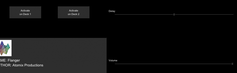

Pour le "Flanger"....J'ai mapper les "Effect slider 1" et "Effect slider 2", cela me permet de jouet avec le Delay de l'effets et le volume :
C'est ce qui correspond aux deux lignes de l'effets, et applicable sur d'autres :
En espérant d'avoir compris ta demande.

merci, tu as bien compris ma demande
par contre, je suis désolé mais je ne comprends pas fort bien ton explication
En fait ce que j'ai fait, j'ai introduit dans le mappeur de ma 4Mx, des effets pour chaque bouton prévu à cet effet, càd bouton 3 c'est l'effet Flanjet, le bouton 4 c'est le flanger, le 5 c'est l'écho et ainsi de suite...
Mais ce que j'aimerais c'est que lorsque je lance l'effet (flanger), je puisse jouer avec ce bouton rotatif pour accentuer ou diminuer cet effet...
Apparament tu as compris mon explication mais je ne comprends pas à 1OO% la tienne.
Pourrais tu m'expliquer peut etre d'une autre manière...
