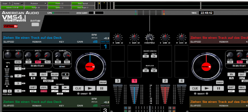

Meinst Du sowas...???
Posted Sun 30 Sep 12 @ 3:51 pm
genau so hab ich's auch ...
Posted Sun 30 Sep 12 @ 4:01 pm
Ja, genau so. Wie?! :-)
Posted Sun 30 Sep 12 @ 4:02 pm
Du greifst dir das BW DJ Fenster und führst es mit gedrückter Maustaste an den oberen Bildschirmrand. Es erscheind dann kurz vor dem Erreichen des Randes ein zusätzliches kleines Symbol ( kleiner Pfeil, der in dem Fall nach oben zeigt). Du lässt die Maus los. Wenn Du auf dann auf dieses neue Symbol mit der Maus dran gehst, heisst es " Dock to top"...draufklicken und fertig....
Edit: Funktioniert natürlich auch mit rechts, links unten...;-))
Posted Sun 30 Sep 12 @ 4:07 pm
