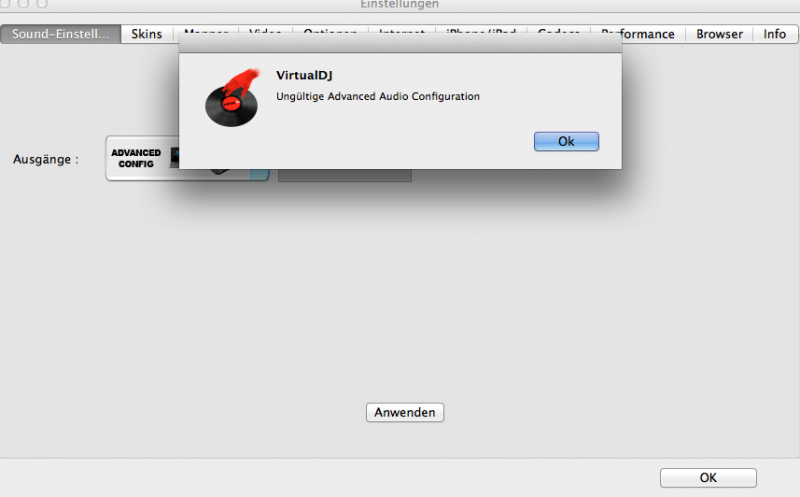

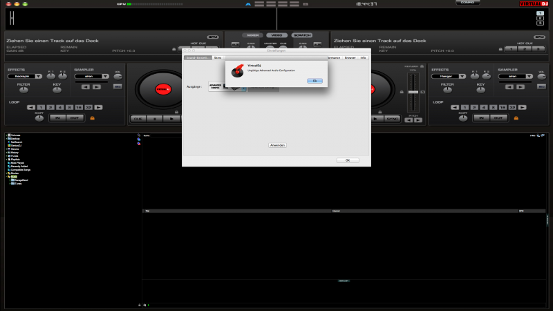

ich habe einen MAC und die Virtual Dj Pro Version , ich möchte im Internet senden. Habe ein USB MIC nun möchte das in der Advanced einrichten.
Danach kommt immer diese Fehler Meldung und Virtual DJ hängt sich komplett auf.
Habe schon neu Installiert
Kann mir wer bitte Helfen
Danke
Danke

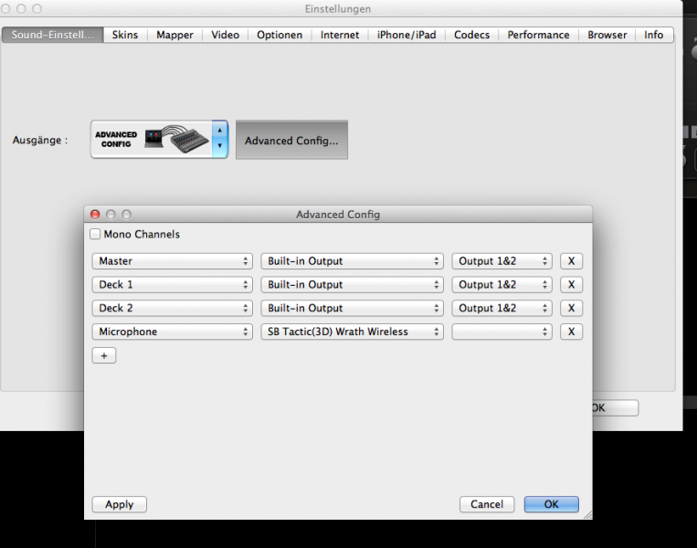

Kann man, oder zumiderst ich, nicht lesen. ;-)
Kannst Du nur mal die Adv. Config als Screenshot einhängen?
Posted Fri 21 Sep 12 @ 12:50 pm
Geht mir auch so Haui, die Vollbild Screenshots sind so unlesbar, da müsste man eine Lupe nehmen um was zu erkennen. ;-)

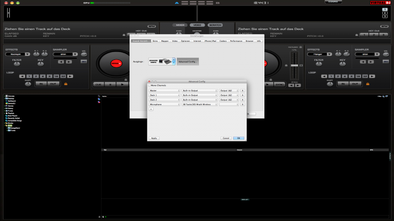

Das kommt dann
Hatte am Samstag auf einer Hochzeit aufgelegt , da ging alles Super, war halt net über Internet nu will ich übers I-Net mal senden und dann das :D

Verstehe ich das richtig, Du willst nur die Mac interne Soundkarte nutzen?
Nutzt Du einen externen Mixer, Midi Controller etc
Erkläre mal wie Du Dir das Ganze vorstellst.
So wie es jetzt ist, ist es kein Wunder ;-)

Alo ich würde gerne das mit meiner Hercules MK 4 Console machen. Habe ich per USb am Rechner angeschlossen.
Lieder über meine Externe MP 3 senden , und mit mein USB Mic darüber ansagen machen.
Das ganze über Internet.
Für Gig´s auf Festen im Zelt usw. gehe ich ja über meine Console mit dem Mic oder über die Externen Mic´s.
Wie kann ich nun über einen Home Rechner wo ein USB Mic angeschlossen ist, meine Sprache rüberbringen ?
Ich kann zwar das Mic anwählen , aber Virtual DJ bringt mir halt , diese Fehlermeldung und hängt sich auf.
Was ich mir schon überlegt habe " Das ich ein Kabel hole , wo ich meine Console über Output mit einem Klinken Stecker mit dem PC verbinde " Habe ich zur zeit noch nicht .
Nur per USB

Advanced Config
Master - MK4 Soundkarte - Output 1&2
Headphones - MK4 Soundkarte - Output 3&4
Record Loopback - MK Soundkarte oder Mac LineIn - Input 1&2
Beim Record Loopback mußt Du ausprobieren ob der Input 1 das mitmacht, mußte aber klappen.
Also den Master Output der MK4 mit einem Cinch Kabel mit dem MK4 Input 1 verbinden.
Wenn das nicht geht, den MAC LINEIN nutzen.
In dem Fall mußt Du aber im Mac noch bei den Soundeinstellungen den MIC EIngang zu einem LINEIN machen ;-)
Dann klappt es auch mit dem Nachbarn !
Den Master Ausgang kannst Du auch noch mit Kabeln splitten um zusätzlich noch Lautsprecher anschließen zu können.
Posted Sat 22 Sep 12 @ 2:17 am
Super
Danke hat funktioniert .
Gruß
Olaf
Gruß
Olaf
Posted Sat 22 Sep 12 @ 12:17 pm
