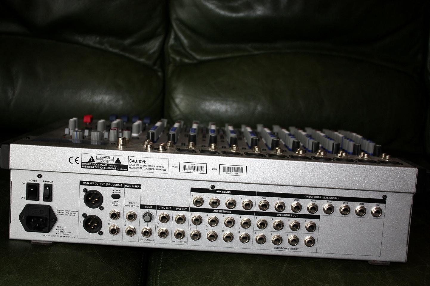

Il ne sont pas en symétrique, mais en Jack 6.35

Les sortie AUX SEND sont asymétriques.
Sur le schema synoptique :
Sur les AUX SEND le R (RING - anneau) et le S (SLEEVE - masse/blindage) sont connectés ensemble à la masse, tout comme les sorties MAIN en JACK, donc asymetriques puisque pas de point chaud et point froid
Par contre la sortie MONO OUT (et les MAIN en XLR) sont symétriques, le T (TIP - pointe) et le RING disposent chacun leur "ampli" (rappelle toi les cours d'elec. : un des ampli est un "suiveur" et l'autre un "inverseur")

J'ai pas pensé à regarder le schéma... effectivement c'est clair ! Dommage !!
