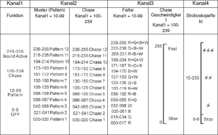

Strobe an sich kann der Revo. Schaust du:

Alles klar. Pro Farbe 13 mehr. Manchmal stehe ich auch auf der Leitung.
Die Tabelle kenne ich, sonst würde ich ja gar nix auf die Reihe bekommen. Bin noch ein DMX-Lehrling - aber Lernfähig.
