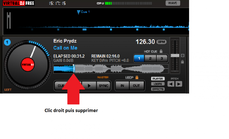

clic droit sur le cue (dans la fenêtre wav) et suppr

Bonjour,
qu' appelez vous la fenêtre wav ?
il n'apparaissent uniquement dans la fenêtre de rythme tout en haut
(petit triangle pointe en bas bleu ou rouge suivant la platine jouée)
et la le clic droit ne fonctionne pas.
Attention il s'agit uniquement des morceaux joués par l’intermédiaire d'une playlist
sino votre solution marche très bien avec un morceaux joué normalement.
Merci pour votre aide

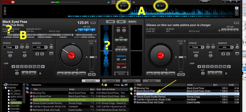

Bonsoir à tous,
tout d\'abord merci pour votre aide,
j\'ai encore un problème avec les cues, comme vous le voyez sur la photo ci-dessous
ils apparaissent bien dans fenêtre en haut (A) (d\'ou je ne peux pas les supprimer avec un clic droit),
mais il n’apparaissent pas la fenêtre de courbe (B) sur la photo,
comment faire ?
Par avance merci
comment faire ?
Par avance merci
Posted Tue 25 Sep 12 @ 1:03 pm
il ne faut pas être en automix pour voir les points cue sur la courbe B
Posted Tue 25 Sep 12 @ 1:37 pm
Ce que tu vois sur la platines correspond aux marques de l'automix et non aux marques des Hot-cues.
Posted Tue 25 Sep 12 @ 1:42 pm
Super !!!
tout est OK merci beaucoup
Posted Tue 25 Sep 12 @ 1:51 pm

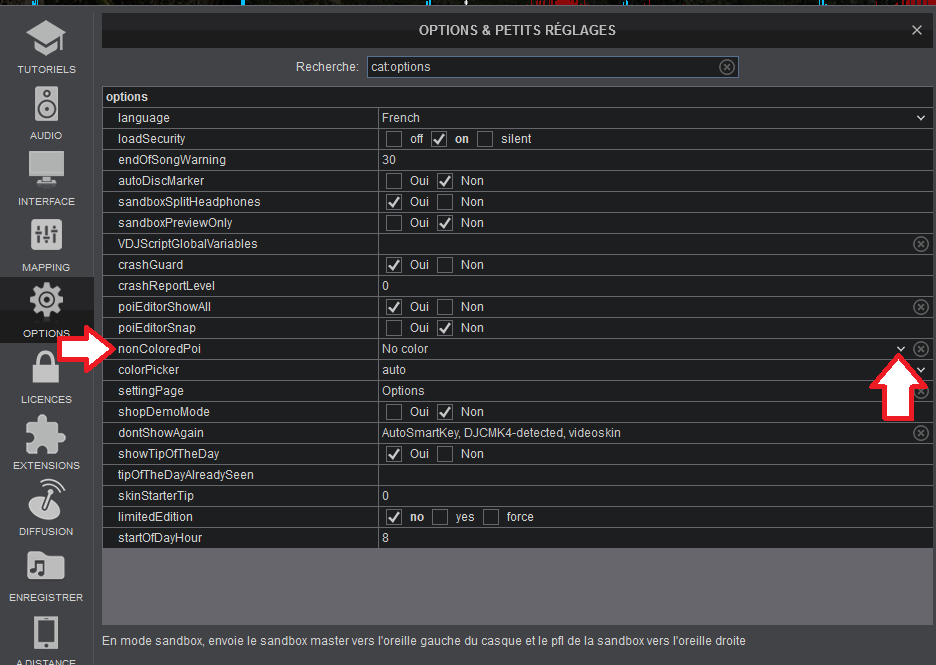

Bonsoir je viens de passer a la version vdj 2021 et quand je fais des points hotcue les points s affichent de differentes couleurs. J aimerais juste que tous mes points hotcues restent blanc...
Merci de venir a mon secour pour cette nouvelle version
Marco
Marco
Posted Wed 28 Apr 21 @ 6:35 pm
bonjour
un clic droit sur le titre => Editeur de pois puis dans la Cologne de gauche tu clic sur le cue ou hotcue
et droite tu sélectionne ta couleur
Posted Wed 28 Apr 21 @ 7:22 pm
