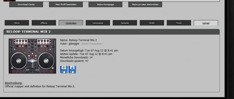

habe mir jetzt die vdj pro full zugelegt und konnte mir unter kategorie controller das tool (wenn ich richtig liege) runterladen (siehe bild)
weil ich selber benutze momentan die reloop terminal mix 2 die ja auch mit vdj funktioniert
jetzt wollte ich wissen wie das funktioniert ? ich habe das installiert. alles soweit geklappt aber verstehe jetzt nicht ganz wie ich das jetzt machen soll

Wenn ich das noch richtig weiss, hat Du eine exe Datei heruntergeladen. Doppelklick auf die exe und diese sollte in deinen Ordner VDJ/ mappers installiert werden. Dann VDJ starten und über config/ mappers das entsprechende Mapping in der oberen AUswahlliste auswählen und Spaß haben..,-)

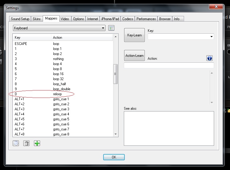

jetzt habe ich unter mapping geguckt
das einzige was ich irgendwie in verbindung mit reloop gefunden habe ist hier unten auf dem bild
wie geht es jetzt weiter ?

Du hast dein Mapping auf Keyboard stehen. Bitte mal auf den Pfeil klicken und das Pulldown Menue öffnen. Da sollte der Reloop drinn stehen.

bei mir steht leider immer noch keyboard

Wenn du die Downgeloadete Datei install_Reloop_Terminal_Mix_2.exe doppelclickst, so wird diese automatisch in die richtigen Ordner installiert.
Kontrollieren unter C:\Users\......\Desktop\Documents\VirtualDJ\Devices ob dort die Datei TM2.xml ist und unter
C:\Users\......\Desktop\Documents\VirtualDJ\Mappers dort die Datei Reloop Terminal Mix 2 mapping.xml ist.
Wenn nicht, so war die installation nicht erfolgreich. Beim Installieren VIrtualDJ schliessen. Suche sonst mal mit dem Windows Explorer nach diesen Dateien und lege diese in die obigen Ordnern.

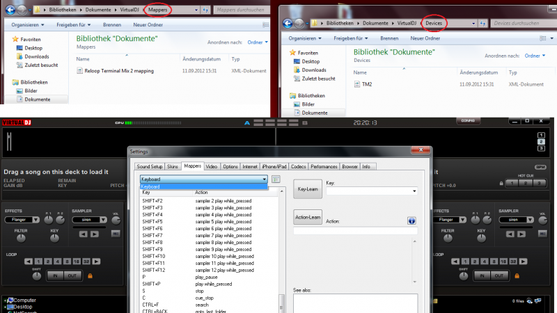

hey
also in den beiden ordner ist jeweils eine xml datei drin
aber unter mappers steht es leider nicht drin was nun ?
hier die bildausschnitte

du musst das gerät angeschlossen haben und alle treiber installiert damit dir das mapping automatisch angezeigt wird. kannst alles auf einem rechner haben inkl serato, die beissen sich nicht ( ich hab auch mehrere varianten auf dem rechner)
wenn du das mapping sehen willst OHNE angeschlossenen kontroller, dann einfach unter config/mappers in das unter menue gehen (kästchen neben dem keyboard kasten clicken, danach unten bei "zeige nur angeschlossene geräte" den hacken raus nehmen. nun kannst du im dropdown menue bei "keyboard" deinen reloop mapper sehen.
