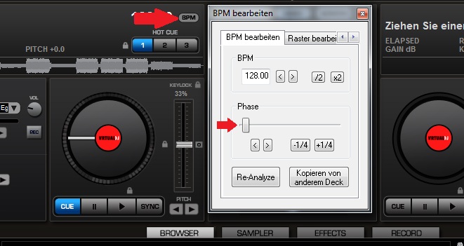

Ist nichts Neues, aber es stört mich schon ein wenig: Virtual DJ erkennt oft die Takte nicht richtig (ja, BPM's wurden gescannt). Da ist 1 auf 3 und 3 auf 1 (bei 4/4 Takt), oder noch schlimmer. Wie macht Ihr das? Jedes Lied manuell tappen? Es gibt ja noch zahlreiche Editiermöglichkeiten, aber ich hab' ehrlich gesagt keinen Bock, das für jedes Lied zu machen.

du kannst ganz einfach die phasen verschieben. geht doch "on-the-fly" mit rechtsklick auf den jeweiligen track.

Ja sicher, aber ich muss es für jeden Track machen, der nicht stimmt. Und das sind viele.

bleibt die phase im track gleich oder sind das vinylrips oder sowas?
Posted Tue 04 Sep 12 @ 6:26 am
dann map dir ne taste mit der funktion "beat_tap"
einfach aufm ersten beat einmal auf die taste und gut :)
Da ja eh idr. aufm 1. ein CUE is sollte das sehr sehr schnell gehen..

Guter Tipp. Ich hab' sonst immer eine Weile mit getappt. Beim Tappen spielt allerdings die Verzögerung durch den Controller eine gewisse Rolle.

Danke, danke, aber der Titel des Threads war 'Virtual DJ Beaterkennung' ;-) Ich wünsche mir Tipps, um diese Erkennung zu verbessern oder mit einfachen Mitteln zu korrigieren.

Also ich hab bei mir zwei Endlos-Drehknöpfe an der VCI400 so gemappt:
<map value="PAD_ENC1" action="var '$shift' ? param_greater 0 ? adjust_cbg +1 : adjust_cbg -1 : var 'mode' 2 ? var '$sampler' ? sampler default volume : nothing :param_greater 0% ? loop_half : loop_double" />
bzw.:
<map value="PAD_ENC2" action="var '$shift' ? param_greater 0 ? adjust_cbg +0.01 : adjust_cbg -0.01 : var '$sampler' ? sampler default loop ? param_greater 0 ? sampler default loop 200% : sampler default loop 50% : nothing : loop_move" />
Somit kann ich jederzeit mit Shift+Knopp das CBG anpassen. Ohne shift anderes (abhängig vom mode). Also in deutsch:
Shift + Knopp 1: CBG +-1
Shift + Knopp 2: CBG +-0.01 (Feinjustierung)
Greets
Music234
bzw.:
Greets
Music234
Posted Thu 06 Sep 12 @ 1:23 am
Danke für Eure Antworten! Ich nehme als Fazit, dass Virtual DJ das nicht besser kann, ich aber ich Möglichkeit habe,die Phase zu verschieben. Das ist doch was :-)
