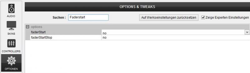

Versuch mal folgendes zum Faderstart:
Könnte helfen.
Gruß
DJ Professor
