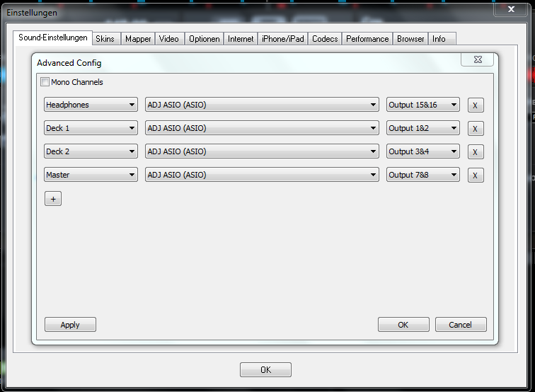

Wie kann ich nen Bild mit den Settings posten?
Posted Mon 27 Aug 12 @ 10:56 am

Wie soll das denn bei den Einstellungen funktionieren ???
Kanal 15&16 ??
Lösch mal den 3. und 4. Eintrag. Dann folgendes:
1. Kanal - Deck 1 - ADJ ASIO - Output 1+2
2. Kanal - Deck 2 - ADJ ASIO - Output 3+4

OK ich dachte ich müsste Kopfhörer auhc zuweisen und hab einfach die letzten outputs genommen.
Alles klar dann ertsmal Danke für die Hilfe.
Ich melde mich noch, ob es geklappt hat oder nicht.
DANKE!!!!

Der Kopfhörer wird doch direkt an die VMS2 angeschlossen und benötigt keine Zuweisung, da der Bereich des Controllers sozusagen nicht zum Midibereich zählt.
Posted Mon 27 Aug 12 @ 5:24 pm
Scheint funktioniert zu haben. Danke!
