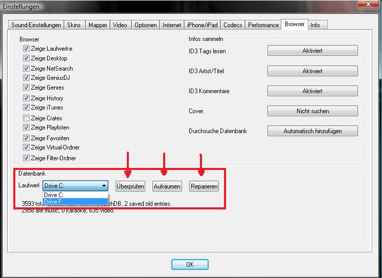

Da du ja deine Musik auf deinem Netzwerkserver hattest, ist in der Datenbank der Netzwerkpfad eingetragen von jedem Song. Diese Datenbank befindet sich unter C:\Users\.....\Desktop\Documents\VirtualDJ als VirtualDJ Database v6.xml
Jetzt hast du deine Musik auf eine externe Platte und dort im Root hast du eine Database die VirtualDJ Local Database v6.xml heisst. Diese ist aber fasst leer, da du anscheinend nicht die dortige Musik zur Datenbank hinzufügen oder mit VDJ gescannt hast.

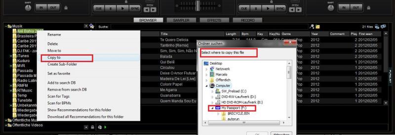

Wenn du deine Musik mit dem VirtualDJ Browser zu Hause auf die externe kopiert hättest, so wären auch alle Einträge übernommen worden. Das kannst du immer noch machen indem du nochmals deine Musik auf eine externe Platte kopierst mit dem VDJ Browser. Auf den Laufwerkbuchstaben schauen, der muss dann immer den selben haben.
Sichere deine Datenbanken. Dann stellst deinen Netzwerkserver ab und unter Config / Browser bereinigst du deine interne Datenbank auf dem Laufwerk C mit den ungültigen Einträge die zu einem Error führen.
Kopieren mit dem Browser

Die Netzwerkdaten werden in die Datenbank im Laufwerk C reingeschrieben und nicht auf dem Netzwerklaufwerk. Deshalb hat er ausserhalb seinem Netzwerk error beim Laden eines Songs. Am besten kopiert er mit angeschlossenem Netzwerk Laufwerk nochmals seine ganze Musik auf die externe Festplatte mit dem VirtualDJ Browser, dann werden alle Daten in der dortigen Datenbank reingeschrieben.
Eintrag aus meiner DB im VirtualDJ Folder
\\DJDISKSTATION\Videos\Montell Jordan Vs Timbaland and Justin Timberlake - This Is How We Carryout.mp4
\\DJDISKSTATION\Videos\Britney Spears Feat. Nicki Minaj & Kesha - Till The World Ends.mp4
... usw...
Um daraus Playlisten zu Spielen müssen die Ordner von einem Netwerk Laufwerk mit einem Laufwerkbuchstaben zugeordnet werden und von dort aus geladen werden, sonst gibts auch errors am Laufmeter.
Diese Einträge müssen mit den 3 Schritten Überprüfen, Aufräumen, Reparieren mit Config / Browser danach Entfernt werden (Netzwerklaufwerk ausschalten) sonst hat er ausserhalb die Netzwerkpfade aus der C Platte und die neuen Einträge der externe Platte jeweils 2 Einträge pro Song!
Gruss Mike

Also um die falschen Einträge rauszunehmen sollte es reichen ohne Home Netzwerk die Aufräumoptionen von VDJ durchlaufen zu lassen.
Das Problem ist das ein Netzwerk Mountpoint vom Betriebssystem wie ein lokales Laufwerk behandelt wird und die dort abgeegten Titel dann in der Master DB auf dem LW C. liegen.
Erst wenn Windows einen Datenträger als Mobilen Datenträger meldet wird VDJ eine DB auf diesem anlegen.
Gruß, Heiko
