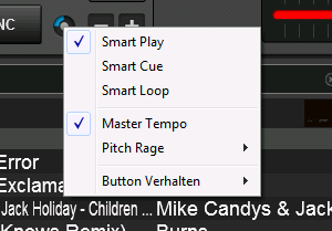

Ich bin es mal wieder =D
Ich habe eine weitere Frage. Und zwar früher gab es ja Master Tempo für den Pitch für die Qualität.
Gibt es das immer noch zum Einstellen in der 8er?
Irgendwie finde ich das nicht mehr.

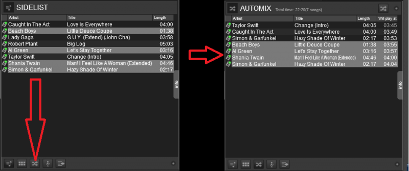

Noch einmal:
+++++++++++Wie kann ich die Titel von der Sidelist in die Playlist ziehen/kopieren? Bei VDJ7 ist das ja durch die beiden getrennten "Bereiche" kein Problem.+++++++
Noch keiner ne Lösung? Oder vermisst das ausser mir keiner???
Posted Tue 13 May 14 @ 7:41 pm
joflo wrote :
Noch einmal:

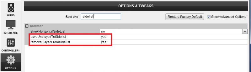

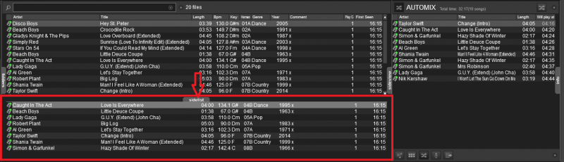

Du schreibst es ja selber mit ziehen (drag & drop)
In der Sidelist markierst mit Ctrl+Mausclick die Tracks die du in die Playlist (Automix) rüberziehen willst, dann mit gehaltener Maus ziehst das ganze auf das Automix Symbol.
Das schaltet auf Automix um und da hast du deine Tracks dazu gelegt.
In der Sidelist bleiben die Track vorhanden, kannst unter Options noch folgendes einstellen, dann werde die Tracks die du nicht gespielt hast in die Sidelist dazugelegt und die du gespielt hast aus der Sidelist entfernt.
Und wenn du showHorizontalSideList auf Yes stellst, so hast du die von dir gewohnte Sidelist unterhlab wie in VDJ7 dazu.
Dann kannst direkt auch mit drag&drop deine Tracks in die Automix List dazulegen.
Gruss Mike
Posted Wed 14 May 14 @ 12:54 am

RobRoy wrote :
Vielen danke Rob,
aber ich hab mich etwas ungenau ausgedrückt, in der 7er gab es
Master Tempo mit den Einstellungen:
-PureScratch (no Master Tempo)
-Fast Stretching
-Advanced Strechting
Ob es dies immer noch gibt?
Hab das Gefühl es hört sich bei -+15% etwas leiernd an.
Wie wenn ich damals Master Tempo auf Fast Streching hatte. Mit Advanced Strechting war es dann nicht mehr.
Grüße Marco
