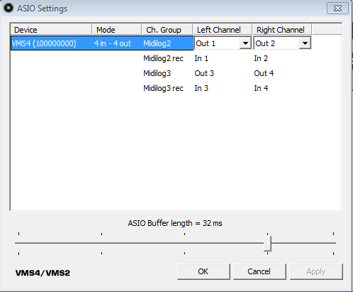

Hey danke für die schnelle Antwort,
allerdings passiert da nichts.
Wenn ich ins ASIO menu geh sieht das immer so aus
Posted Thu 06 Sep 12 @ 4:37 am
Die 1 am Anfang bei Device deutet normalerweise auf den Post-EQ-Modus hin.
Was bei Dir allerdings seltsam ist, dass dahinter nur Nullen sind.
Schalte die VMS4 mal aus und beim einschalten drückst Du den "PFL CUE Button" von Midilog 4.
Damit setzt Du sie wieder in den Pre-EQ-Modus. Schau dann nochmal im Asio Panel nach, welche Zahl dann dort steht.
Posted Thu 06 Sep 12 @ 5:24 am
Ist die aktuelle Firmware drauf?
Normalwerise sollte nach der 1 am Anfang nicht nur 000000 stehen.
Posted Thu 06 Sep 12 @ 6:07 am
Sorry, aber das sieht mir sehr nach Defekt im Firmwarebereich aus. Da wirste wohl nochmal den AA-Support kontaktieren müssen...
Posted Thu 06 Sep 12 @ 6:14 am
