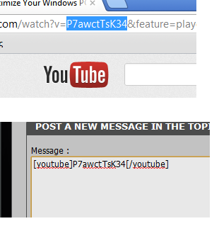

Y.Γ. Θα ήμουν υπόχρεος, αν κάποιος μου έδειχνε πώς γίνεται η ενσωμάτωση του video (embedded video) στο post μου...

Χίλια ευχαριστώ! Όπως διαπίστωσες, το προσπάθησα αλλά το αποτέλεσμα ήταν τραγικό :-) Η προσπάθεια μου αυτή εννοείται μπορεί να σβηστεί...
